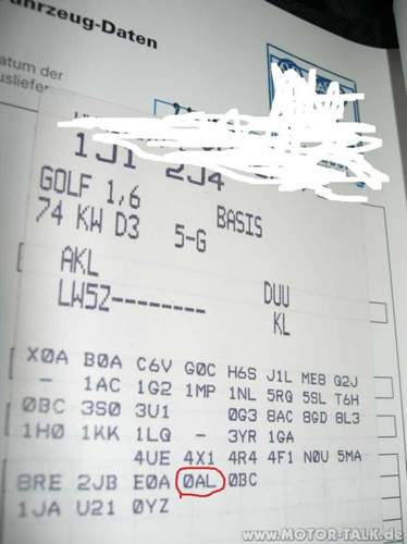

Original geschrieben von armydodge
So ich habe vorhin im Motorraum und seitlich links wenn man von vorne schaut nahe des Reifens den Stabilisator gemessen, er hat 22m Durchmesser.
Jetzt habe ich 2 Probleme nur,
es gibt keinen Stabi mit 22mm, nur mit 21 oder 23 wie schon gesagt wurde.
guck endlich auf den aufkleber serviceheft seite 1 oder beim reserverad, welchen stabi du hast.
siehe anhang, bei dir steht sicher auch 0AL oder???? oder 0AE??
das im link gezeigt ist die koppelstange.
mensch kauf dir dann endlich die gummis mit schellen bei vw und machs nach der anleitung von seite 1, oder lass es bleiben🙄

Es steht
0AL drin =)
Es steht
0AL drin =)
dann ist das 21mm stabi und nix anderes, gebraucht wird z.b das
http://www.ahw-shop.de/.../...al-stabilisator-reparatur-set-21-mm.html
ende aus.

Alles klar dann weiß ich ja bescheid, besten dank.
Werde ich mir mal die Anleitung ausdrucken, das passende bestellen und dann mal sehen das ich es eingebaut bekomme 😉
Gibt es eigentlich eine Internetseite auf der man erfahren kann was die ganzen Kürzel auf dem Zettel bedeuten?
