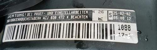

Danke für die Info, 🙂
also laut dem Zahnriemndeckel im Anhang, ist dieser Motor etwa vom 25.Februar 2002, korrekt ?
Und bei einem Motorblock ohne Anbauteile, gibt es da auch eine Möglichkeit ?
Zahnriemndeckel
Toll, dass so ein Datum aufscheint.
Die Angaben an den Kunststoffteilen die ich meinte sind miteingegossen. Dafür musst die die Teile herumdrehen und genau in Augenschein nehmen. Es sind immer Jahr und Kalenderwoche der Produktion angegeben bei einem Teil der Form, die ausgetauscht wird, oder wo ein Teil der Form im Kreis gedreht wird.

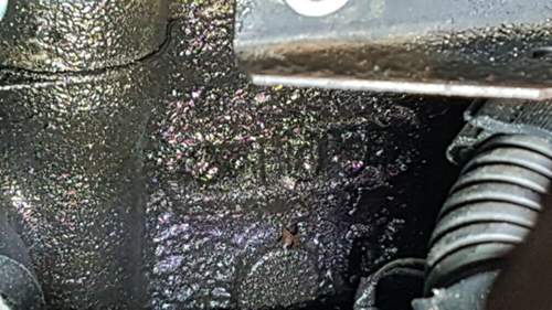

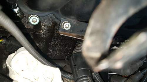

A propo Motornummer, ich habe mal versucht im Netz der Netze danach zu suchen wo man es findet, habe nur andere Motorentypenbilder gefunden.
Hab von meinem jetzigen auch Fotos gemacht, ist das die berühmt berüchtigte Motornummer oder ist das was ganz anderes, wäre schön wenn jemand hier, es so erkennen kann.
Danke und Gruß

Dies ist NICHT die Motornummer.
Bei Deinem zweiten Beitrag hast Du ein Bild von einem Aufkleber beigefügt. Dieser klebt vermutlich auf der Zahnriemenabdeckung obenauf. Au dem Aufkleber befinden sich Deine Motorkennbuchstaben "AZJ" und daneben die Motor-Nr.: "030 472" !!!
Zusätzlich sind beide noch am Motorblock eingefräst (mit vielen kleinen Punktfräsungen - und schlecht zu lesen), am Motorblock zum Getriebe hin (diese ganze Alu-Fläche ist glattgefräst und geschliffen) dort über der Kupplung und geringfügig nach vorne zu.
