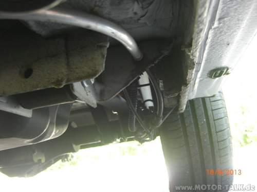

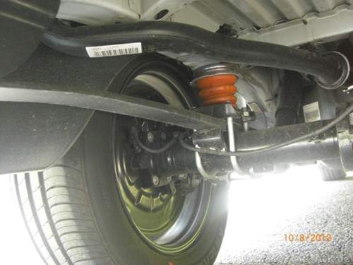

Ich könnte ja morgen mal ein Foto von unten machen.
Da kannst du Dir ein Bild von dem Federpaket des 4Motion machen, wenn gewünscht.
Lg :9

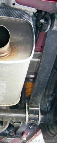

Original geschrieben von EmmeCaddy
Torsion: Verdrehte Feder?
Ja, bei dem Beispielbild, was
PIPD black
postete.
Beim Bremsen zum Anhalten wird die Federkonstruktion nach vorn, unten verdreht. Wenn man dann gleich noch die Handbremse anzieht, bleibt der Caddy auf den verdrehten Federn stehen. Der vordere Teil der unteren Lage steht dann runter und der hintere Teil liegt mit Puffer oben an.
Muß nicht unbedingt auf deinen Caddy zutreffen.
Wäre das etwas, dass ich probieren soll?

Hat ein wenig gedauert, aber ich reiche die Bilder nach.
Lg 🙂

Sieht genau so aus wie mein Fahrwerk (Höhere Zuladung) Blattfeder einlagig.
Kopie-vondscf2754-2048x1536
@transarena:
Was heißt "einlagig"?
Bei den einlagigen "fehlt" die 2. Battfeder, die bei dir so komisch runterhängt.😉
