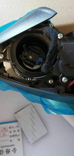

chinaklopper !! hier mal ein paar bilder von hinten , sehe es fast als unmöglich an ,die hochtöner zu tauschen ! ist verschweißt mit dem hebe und senkmechanismus ! für den dremel ist so gut wie kein platz vorhanden ! außerdem ist der kleine cromdeckel mit dem burmesterlogo anscheinend fest mir dem hochtöner verschweißt b.z.w. oder verklebt !! durchmesser für den hochtöner ca. 41mm ! unten ist aber noch eine kleiner rand der das ganze auf 35mm verjüngt ! hochtöner selber hat noch ca.30-32mm !

wäre mir auch zu viel Fummelei den Tweeter auszutauschen! Bin aber mit dem Klang nicht unzufrieden. Klingt jedenfalls heller als die "originalen" die vorher im Dreieck waren!
@stesie schrieb am 29. Oktober 2019 um 15:45:49 Uhr:
Nicht gut, dann passen vcermutlich weder der Helix C1T, noch der Exact hx22EB da rein...beide haben 44mm Einbaudurchmesser...

ein paar bilder von den orginalen burmester von hinter wären auch prima !! könnte man dann vergleichen mit den china teilen !
