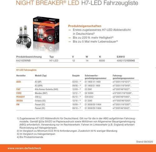

Es tut sich was leider noch nicht für den Civic erhältlich. OSRAM NIGHT BREAKER H7-LED .
Die sind auch mit Zulassung?
Ja diese haben eine KfZ-spezifische Zulassung vom KBA. Für einige Modelle ja, für alle aber nicht. Nach Kauf muss man sich die Genehmigung nach Registrierung der Lampen die Genehmigung herunterladen und immer im KfZ mitführen.
@Andersson81 schrieb am 8. Oktober 2020 um 08:51:17 Uhr:
Für Honda gibt es keine Zulassung und da wird sicher auch nix kommen für so ein Nischenmodell.

Die LED H7 Nightbreaker finde ich Klasse, endlich gibt es soetwas legal zum nachrüsten, wurde auch schon Zeit 😎.
Jetzt bitte noch für den Opel Crossland X genehmigen, dann baue ich diese bei meiner Schwester ihrem CLX ein 🙄.
