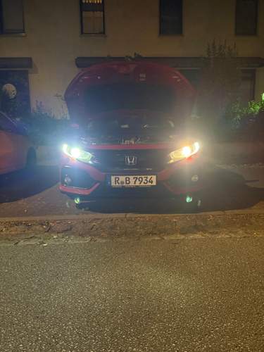

Einmal Halogen Osram Nightbreaker 200 und einmal die neuen H11 Smart ECE.
Welches Gefühl hast Du bei Reichweite und Ausleuchtung im Vergleich?
Brauch man eine Genehmigung?
[quote][i]@TT-Fun [url=/forum/aktion/PostJump.html?postId=72318843]schrieb am 6. Juli 2025 um 19:45[/url]:[/i] Welches Gefühl hast Du bei Reichweite und Ausleuchtung im Vergleich?[/quote] Ja Ausleuchtung noch besser als die Nightbreaker 200, vor allem zur Seite hin. Reichweite auch etwas besser. Die 130 Euro haben sich gelohnt. Die Nightbreaker 200 kosten auch 30 Euro aber halten nur ca. 12 Monate.
