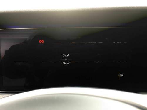

Ich habe diese Fehler Im Display (siehe Anhang)
Richtig ärgerlich. Werde nächste Woche mal zu Mercedes fahren

@Damiansp schrieb am 29. April 2018 um 08:18:31 Uhr:
Hallo Damiansp,
du meinst die beiden unterbrochenen hellen Zeilen auf deinem Foto, richtig?
--> Schlechtes COG-Bonding am gate-IC, oder beschädigte Leitungen auf dem TFT-Glas (z.B. durch ESD) - wäre auf jeden Fall ein Reklamationsgrund.

Hab jetzt ein neus Widescreendisplay drin.
Wurde auf Garantie getauscht.
Am Anfang hat sich Mercedes blind gestellt,die würden nichts erkennen usw.
Mich würde interressieren wie lange Du dein Auto in der Werkstatt lassen musstest und wieviel Stunden der Einbau und das einstellen/codieren des Widescreen gedauert hat?
Ich fuhr eine Woche Mietwagen...
Update der Software dauert wohl rund 1500 Minuten und ist mehrfach abgebrochen.
