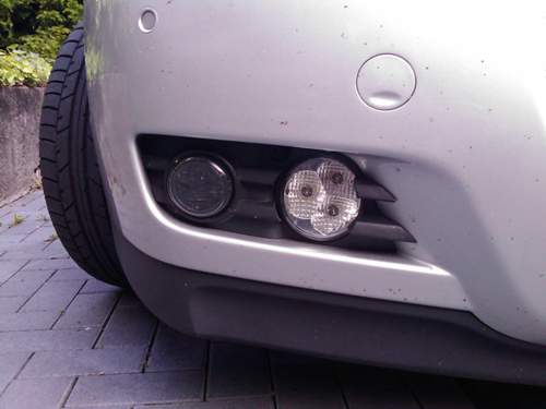

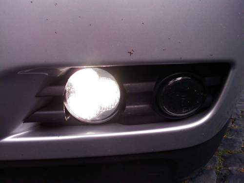

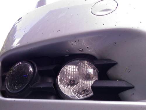

So, ich hab nun mal ein paar Bilder gemacht. Das TFL habe ich Anfang 2008 gekauft. Sollte also noch das aktuelle sein. Das Runde hab ich genommen da nur dieses in die Aussparung neben den Nebelleuchten passt. Das Problem ist das hinter den Leuchten nur begrenzt Platz ist.
Elektrisch habe ich das Dauerplus und das Schaltplus am Sicherungskasten rechts im Motorraum abgegriffen. Das Schaltplus ist am Standlicht angeschlossen.
Zum Befestigen der Leuchten habe ich einfach ein Aluplättchen Trapezförmig zuschneiden und hinten an der Stoßstange mit Popnieten befestigt. Die Nieten kann man auf einem der Bilder sehen.
An das Plättchen konnte ich dann einfach die Leuchte mit der normalen Halterung befestigen.
Wichtig ist das es so gut wie keinen Spielraum zum befestigen der Leuchten gibt. Also erst die Abdeckung entfernen und die Ideale Position ermitteln. Sonst verkanten sich die Lampen und Schielen am Ende noch *fg*
Bei mir lief es in etwa folgendermaßen (ist schon über ein Jahr her):
-Abdeckung weg
-Position finden
-Stoßstange ab
-Aluplättchen ausschneiden und Lampen anbringen.
-Die Abdeckung ausfräßen (ich hab das mit einem Pressluftfräßer gemacht, das Material ist sehr stabil!)
-Sicherungskasten öffnen, die benötigten Leitungen finden und verkabeln
-Stoßstange montieren
-Lampen ausrichten (am besten bei Dämmerung auf eine weiße Wand)
Falls jemand ein paar Tipps zum Einbau braucht, einfach Melden...

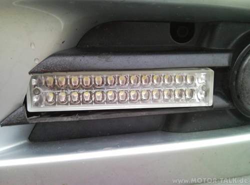

Optisch finde ich die runden TFLs nicht optimal, finde "Streifen" besser. Ich hätte die Nebelscheinwerfer ganz eliminiert und das TFL an der Stelle integriert, quasi einfach das Loch vergrößert. Aber sonst Respekt vor dem Umbau, würde ich mir nicht zutrauen 😁
Und vielen Dank für die Erklärungen 🙂
Die "Streifen" von Hella hätten nicht gepasst da sie Abmessungen zu groß sind. Hätte mir auch besser gefallen...
Auf die Nebler will ich nicht verzichten, hier ist öfters mal Nebel so das ich eigentlich ganz froh bin die Dinger zu haben... *fg*

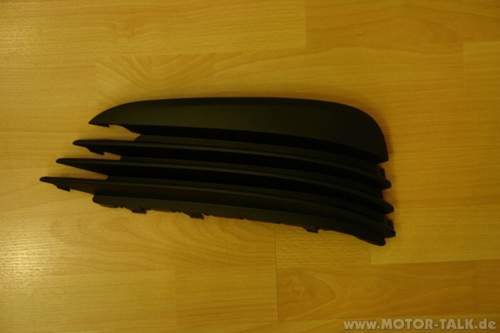

Das ist ja mein Problem, ich hätte gerne eine Blende ohne Nebler, da ich gut darauf verzichten kann, dann passen auch die Hella. Es gibt aber keine "Blankoblende" für den GTS oder??
puh, das weiß ich echt nicht. Was ich mal gesehen hab war ein Opel der von Werk aus keine Nebler hatte und quasi das Loch einfach zu war. Sah einfach sch.... aus. War halt ein billig Opel.
Wenn die aber nicht mal von Werk aus "blanko" Blenden verbauen, sieht es wohl eher schlecht für dich aus. Aber wie gesagt weiß ich es nicht.

Die Signumblenden für die GTS (Sportstoßstange) gibts auch ohne Nebelscheinwerfer
Da könnte man dann gute TFL Streifen integrieren, weil mit dem Gedanken spiel ich gerade 😁
Sorry, hab nur das kleine Bild auf die schnelle gefunden
ohne nebel
