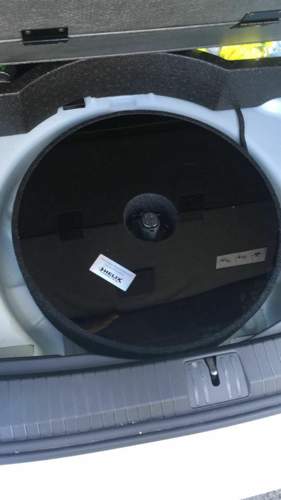

habe heute den Helix Subwoofer nachgerüstet. Ich kann das jedem Touran Fahrer empfehlen. Ich hatte vorher Dynaudio im Golf7 und jetzt finde ich den Sound im Touran gleichwertig, teilweise ist der Bass gefühlt sogar stärker.
Gekostet hat mich das Teil 348€ beim Freundlichen. Der Einbau ist nicht ganz einfach, aber mit ein bisschen Geduld klappt es ganz gut.

das P&P passt nur beim 5 Sitzer in die Reserveradmulde. Beim 7 Sitzer passt der runde Subwoofer nicht rein. Der Ladeboden beim 5 Sitzer lässt sich problemlos weiterhin verstellen. Ansonsten bin ich damit recht zufrieden, gerade was Preis/Leistung betrifft.
Für die Leute mit 7 Sitzer bleibt wohl nur die eckige lange Kiste. Eventuell passt diese unter den Ladeboden beim 7 Sitzer.
