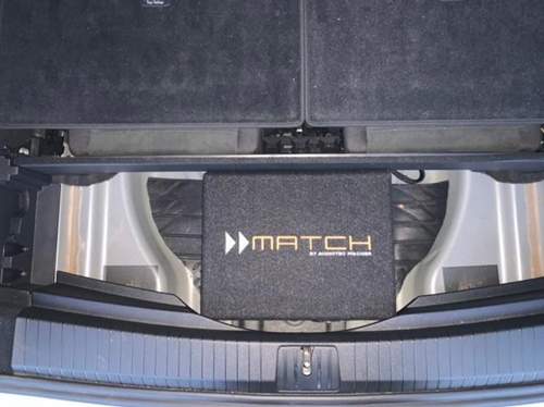

man kann einen kleinen aktiven Subwoofer hinten rein legen.
Oder man guckt was hinter die dritte Sitzreihe reinpasst.
Letzte Möglichkeit ist halt eine Sonderanfertigung.

Match Subwoofer

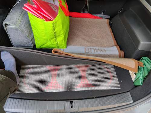

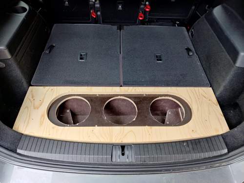

Hallo
da der Touran unser Familienfahrzeug ist, war die Vorgabe von meiner Frau......100% Alltagstauglich ohne Einschränkung.
Das Auto hat halt einen Vollausbau den man halt nicht wirklich sieht.
Frontsystem aktiv an einer Mosconi Pico 6/8 DSP, Subwoofer ARC8 an einer Mosconi Pico 1.
Stufen unter den Sitzen, Subwoofer hinter der dritten Sitzreihe.
Gruß Bernd

das sieht genauso aus wie ich es mir vorstellen könnte bei meinem touran.
Wie hoch stehen die chancen, dass du mir sowas hinzauberst ?:D ich habe aktuell im golf noch eine 150.4 endstufe von eton, die würde ja auch definitiv unter den fahrer sitz passen.
wo hast du denn die Kabel der endstufe verlegt? sind die im fahrerraum sichtbar?
Hallo
das ist ja alles Sonderanfertigung.
Kabel liegen unter dem Teppich, nichts ist sichtbar, bis auf die Hochtöner vorne. Die sind aus akustischen Gründen vorne am Dreiecksfenster.
Wenn wir das für Kunden anbieten würden..... die ARC liegen 220€/Stück. Gehäuse halt nach Aufwand/Stunden.....ich tippe vorsichtig mal 600€.
Die Pico 1 liegt bei 500€.
Ohne DSP macht das wenig Sinn.
Komplettumbau ca.4000€.
Gruß Bernd
