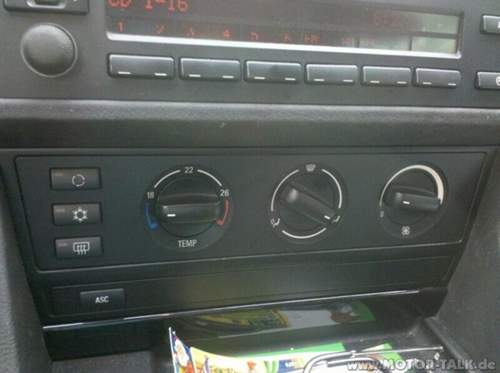

Mahlzeit,
Leider ist mein Heizungsbedienteil komplett ausgefallen.
Selbst der Schalter für die Heckscheibenheizung funktioniert nicht mehr.
Sicherungen habe ich alle (Sicherungskasten im Handschuhfach und Kofferraum rechts) kontrolliert.
Die Beleuchtung im dunkel funkioniert noch.
Habe das Bedienteil anschließend ausgebaut da ich dachte das auf der Rückseite wie beim CD Player auch noch eine Sicherung versteckt sein könnte.. Leider nein
Werde als nächstes mal zum Örtlichen BMW Händler fahren und den FS auslesen lassen. Vieleicht komme ich da weiter.

hallo,
nach meiner Kenntnis wird die Beleuchtung durch das Lichtmodul gesteuert, damit ist diese unabhängig von der Funktion des Heiz-und Klimagerätes. Die heizbare Heckscheibe wird durch das Heiz.... gesteuert, siehe hier:
http://wds.spaghetticoder.org/de/svg/sp/SP0000012115.svg?m=e3902
und wenn das defekt ist, geht halt garnichts mehr😠
Kann deinen nächsten Schritt nur unterstützen, erstmal den Fehlerspeicher auslesen lassen und dann weitersehen.
gruss mucsaabo
Das Teil ist fertig mit der Welt.
Ich würde gleich hier oder ähnlich zuschlagen, da die manuellen Bedienteile neu unbezahlbar sind (400 EUR) und gebraucht
extrem schwer zu bekommen.
Ist beim E39 ein nicht unbekanntes Problemchen, genauso wie beim E46 auch - Bedienteil defekt.

Kann es auch sein das sich das Bedienteil decodiert hat?
Mit den Bedienteilen geht es ja noch... hab ein etwas günstigeres für 39€ gefunden 😉
Was meinst du mit decodiert? 🙂 Einfach neues Bedienteil rein (kannst bei eBay günstige schießen) und dann passt das schon.

Mahlzeit,
wie ich es schon erahnte funktioniert das neue Bedienteil genausowenig wie das alte.. nähmlich garnicht😠
Hoffe das mir das Fehlerspeicher auslesen mehr beschafft:/

also mit dem Decodieren meinte ich ob sich das Klimabedienteil aus dem Steuergerät gelöscht hat😉
Sicher das die Sicherung i.O. ist? Leider komm ich gerade nicht in den Schaltplan rein kP warum..
jep. hab die sicherungen alle durch.
Selbst die ganz dicke hinter dem Handschuhfach.
Ich komm da einfach nicht weiter... 🙁
Wow, ist ja komisch. Sicherungen okay, Bedienteil (auch neues) geht nicht?!
BMW_Verrückter
So siehts aus.. sind den noch irgendwelche elektrischen teile verbaut die man überprüfen könnte?
z.b. noch irgendein verstecktes Relais?
