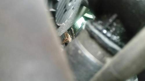

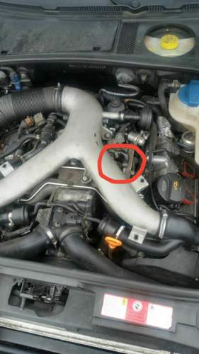

Also hab da nochmal geschaut der Behälter ist noch der erste und original. Der Stecker drunter sieht schon bissl mitgenommen aus und die Kabel sind auch nicht mehr die besten. Mal neu machen. Mit dem Wasser damp kann ich mir vielleicht noch etwas anderes vorstellen als es so gedampft hatte habe ich ja gleich mal in Motorraum geschaut und da war auch alles angeschwitzt durch den Dampf. Da kann es ja möglich sein das der Dampf über das Gebläse ins den Innenraum gelangt ist. Weil selbst unterm Teppich ist es trocken.
Hab auch noch eine andere leckage gefunden unter der ansaugbrück ist ein plastik Flansch Verbindung zum Schlauch ist undicht da muss auch mal was neues ran aber erstmal bei Audi anfragen was die teile kosten und ob es da noch was gibt. Lg

Also das teil ist von vorn gesehen auf der rechten Seite (Bank links) unter dem ansaugrohr ein teil von der teile Nummer lautet (... 959 209 E ) und daran geht ein Schlauch und dahinter ist noch etwas mit einer Teilenummer (Bosch 0392 020 073)

Eventuell an der Zusatzkühlmittelpumpe? (Ersatzteil-Nr.: 078 956 561)
Bin mir nicht ganz sicher aber das könne sie es sein. Lg
