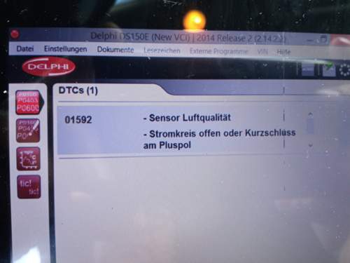

Folgender Fehler (Bild) liegt an. Ich habe heute den Luftgütesensor im Wasserkasten vorne rechts getauscht, leider ohne Erfolg.

Ich denke mal das du den Fehler auch gelöscht hast nachdem du den Sensor gewechselt hast.

Der Fehler lässt sich leider nicht löschen. Deswegen dachte ich es gibt vielleicht noch einen? Das mit den Klappen schaue ich mal die Woche. Danke dir für den Tipp

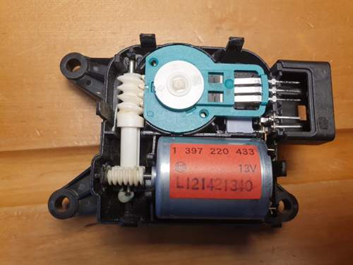

Ich habe heute mal einen der "defekten" Stellmotoren geöffnet und den Motor mit 12 Volt Spannung getestet.Der Motor läuft in beide Richtungen einwandfrei. Ich vermute den Fehler daher in dem Poti, das für die Rückmeldung der Klappenstellung an das Steuergerät zuständig ist.
