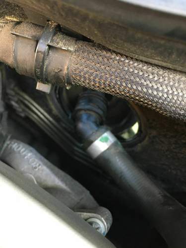

Bin mega am fluchen. Das dauert recht lange bei mir... Gut bin auch nicht so routiniert. Mal ne Frage: Wie bekomme ich das Ventil hinten ab? Mir fehlt noch ein kleines Stückchen, um es komplett zu entfernen. Die vorderen beiden Eingänge sind nun ab. Besten Dank!!!
Edit:
Habe das Ventil nun abbekommen, aber ich kriege dieses bescheidene Teil nun nicht rein. Kann mir einer einen Tip geben wie ich es am besten wieder reinbaue?
Edit 2:
Habe das Teil getauscht und schaue gleich, ob es funzt. Zumindest war das alte recht verrostet etc.

Da habe ich mich vielleicht falsch ausgedrückt. Ich meinte diesen innenliegenden Motor
https://www.motor-talk.de/.../...egeventil-duoventil-t6273342.html?...
Übrigens, es wird wieder schön warm im Auto 🙂

Ist leider im Müll untergegangen. Ich kann nur sagen, dass das Plastikgehäuse sehr gut aussah. Allerdings war der innenliegende Motor, der das Zahnrad bewegt, rostig. Hoffe, es hilft dir ein bisschen.
