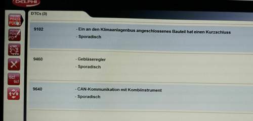

Na ja das Problem mit dem Auslesen ist dass ich leider keine vernünftige Software habe, und nur Delphi. Ich stell mir das Bild hier rein allerdings habe ich die Fehler gelöscht und sie kamen auch nicht wieder. Vorhin habe ich meinem Kumpel noch mal gesagt dass er vorbeikommen soll damit ich ihm den Stellmotor wenigstens auf AUF stelle und das Kabel weglasse so dass er zumindest warme Luft hat, nur leider habe ich keine Bewegung jetzt im StellMotor gehört. Vorher hatten wir in ausgebaut und er hat definitiv funktioniert, jetzt frage ich mich ob er das Wasser nicht wegschieben kann was unwahrscheinlich ist oder ob ich es gar nicht höre, aber ich denke man müsste den stellMotor trotzdem hören wenn man ihn mit 12 Volt ansteuert. Hatte ihn ja als wir ihn ausgebaut hatten gehört.
Bin gerade wirklich etwas überfragt warum der Motor des Ventils jetzt plötzlich doch nicht geht
Das Bild sollte jetzt im Anhang sein.

Okay, ja habe dort geschaut, mit direkt 12V funktioniert das Ventil, Ansteuerung über SD nicht möglich. Wollte die Leitungen prüfen, dafür benötigt man aber einen 20Ohm Widerstand bzw. eine Widerstandsdekade, die habe ich Leider nicht. Das SAM Fahrer war „abgesoffen“ habe es gereinigt und sämtliche Fehler sind weg. Nächster Schritt wäre, das Ventil einfach ohne weiter Prüfung zu tauschen. Vermute aber dennoch, dass das Problem eher Richtung SAM geht.

Fehler im Speicher der Klima:
…(K-KLA Multifunktionssensor) Kommunikationsfehler oder Zuleitung Kurzschluss.
Genauen Fehler müsste ich nochmal nachschauen. Auf das Bedienteil der Klima kann ich problemlos zugreifen.
