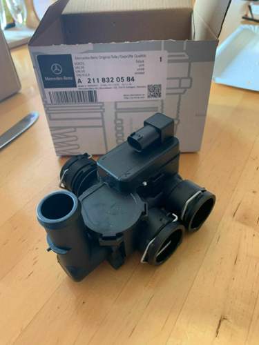

Heizung wird nicht warm, ab und zu geht sie aber. Warum?
Mercedes E-Klasse S211
Seit dem Wechsel meiner Radioantenne, spinnt meine Heizung.
Ab und zu kommt nur kalte Luft raus, obwohl die Heizung auf maximal eingestellt ist.
Wenn ich dann das Radio 2 bis dreimal rausnehme und ein bisschen an den Kabeln ziehe und fest die Stecker aufs Radio drücke funktioniert es ab und an wieder mit warmer Luft.
Gibt es dabei einen Zusammenhang?
Wenn ja, wie kann ich die Problematik lösen?
Wenn nein, bitte gibt mir Tipps, was meinem Benz fehlen könnte

nur als Test...wenn bei der nächste Fahrt die Heizung nicht geht, Motorhaube auf und auf das Ventil mit kleinem Gummihammer klopfen und schau mal ob das was bringt.
Ich hab das Ventil noch neu orig MB liegen , passt nicht bei mir wegen Standheizung. Für 20 € zzgl. Versand kannst das haben .

Ich würde es gerne nehmen.
Passt es denn in meinen 220cdi?
Siehe ID weiter oben.

Wenn der keine Standheizung hat ja.

Nein, mein 220 cdi hat keine Standheizung.
Würde es dann gerne abkaufen.
Kannst du mir bitte eine PN zwecks Paypal und Adresse usw. zuschicken?

Hallo Benzo, dann passt es bei dir , hier liegt es nur rum, hatte es nur einmal in der Hand um festzustellen das mir ein Anschluss fehlt. Dann brauche ich nur dein Adresse und dann hast es Anfang kommender Woche. Ich habe Urlaub und somit Zeit . Besorg dir Schlauchklemmen wenn du das Ventil wechselst , sonst alles voll Wasser. Und wenn es eh draussen ist kannst du den Wärmetauscher spülen wenn du möchtest. Nur als Tip.
Bis dann Gruss Brunky
Habe auch noch ein neues Ventil hier liegen A2118320584 für Fahrzeuge ohne Standheizung. Falls noch jemand eins braucht, gerne per PN melden.
