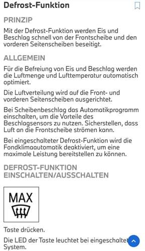

Super. Auto gefroren, Kinder und ich am warmzittern während wir nichts nach aussen sehen weil die Frontscheibe vereist ist und die Heizung naja halt braucht bis sie dann was bewirkt. Und da kommt dann das zweite Negativerlebnis:
- ich habe auf Max A/C klicken wollen um die maximale Heizleistung abzurufen.
=> Antwort vom Auto "nö, mimimi, mir ist zu kalt um's warm zu machen. Funktion nicht verfügbar".
Halllo? Es sind -5°C nicht -15 und keine -50.
Also ich verstehe unter "Max A/C" maximale Kühlleistung und nicht maximale Heizleistung. Das Auto offenbar auch?
Unter den beschriebenen Umständen würde man eher "Defrost" wählen, um schnellstmöglich Wärme und freie Scheiben zu bekommen?
Kühlen mit Max A/C
Heizen mit Defrost
… A/C steht ja auch für air condition —> Klimaanlage:-)
Und da denke ich liegt das Auto eigentlich schon richtig minus 5 sind genug Kühlung :-)
DAs mit max A/C kann sein, allerding steht es für maximale automatische Klimatisierung und logisch wäre im Sommer eine maximale Kühlung und im Winter eine maximale Aufwärmung.
Das löst egal wie nicht das Problem dass heute morgen bei -1,5° die Vorwärmung wieder nicht angelaufen ist.
Max A/C steht defenitiv für Maximales Kühlen. Demnach OK dass es bei -5 nicht funktionniert. Wie gesagt maximale Klimatisierung wäre auch denkbar gewesen....
