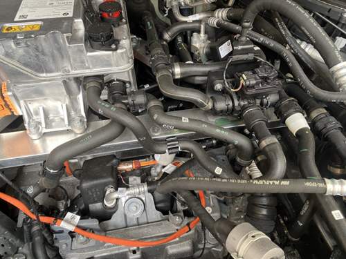

Hallo Zusammen,
ich habe seit einem Software Update vor 1-2 Wochen das Problem, dass die Heizung nur noch bedingt wärmt. Auf einer 40km Strecke kam Donnerstag erst am Ziel wirklich warme Luft aus den Düsen, davor maximal lauwarm bei eingestellten 22 Grad. Wenn ich die Lüftung auf manuell und high stelle kommt die Luft höchstens warm aus den Düsen, so dass man es mit Weste im Auto aushalten kann bei knapp unter 0 Außentemperatur. Die Standheizung scheint allerdings recht normal zu funktionieren.
Hat hier noch jemand Probleme damit?

Mein i4 hat keinerlei Problem das Auto warm zu bekommen. Ich weiß @phchecker17 wird gleich lachen 😉. Aber hast du mal unter die Motorhaube geschaut ob bei dir alles in Ordnung ist?

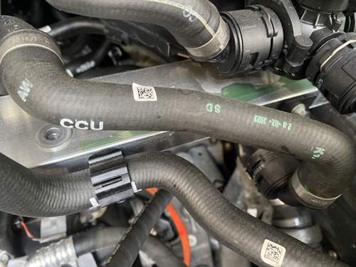

Wichtig ist die Abdeckung muss auch runter und dann schauen ob irgendwo grünes Kühlmittel zu sehen ist.

Ich würde alle Händler in der Gegend fragen wer von denen elektrische Leihwagen hat, und dann dort den Termin ausmachen mit Betreff "Kühlmittelverlust und schlechte Heizleistung". Bie den wohl immer noch sehr hohen Wartezeiten für das Teil würde ich mich da wohl eher nicht auf einen Verbrenner einlassen, wenn irgendwie möglich.

Tatsächlich, hätte ich nicht gedacht bei deiner Schilderung. Aber bei mir wurde es auch erst nach und nach schlechter, wahrscheinlich proportional zum verbleibenden Kühlmittel im System. Ab zum Händler und reparieren lassen, eine allgemeine Aktion gibt es glaube ich noch nicht. Würde einfach auf Leckage unter Motorhaube mit sichtbarem Kühlmittelverlust hinweisen. Bzgl. Zeiten kann ich dir leider auch noch nichts sagen, meiner wird erst morgen angeschaut da die Werkstatt einigen Vorlauf hat.

Wichtig ist das relativ bald zu machen sonst heißt es irgendwann keine Weiterfahrt mehr, weil Drivetrain Error.
