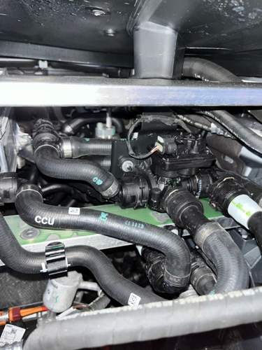

Habe den i4 (e40) seit Anfang Dezember, bei der letzten Kältewelle hier im Nordosten vor 1-2 Wochen einmal eine Flüssigkeitsspur vor dem Parkplatz bei der Arbeit gesehen, auf dem ich meist stehe - nicht genauer drauf geachtet, erst an Öl gedacht, "war wohl jemand anders", da auch keine weiteren Symptome feststellbar.
Durch sporadisches Mitlesen hier und da (Danke an die aktive Community hier!) die letzten Tage aber nochmal drüber nachgedacht, 1+1 zusammengezählt, gestern einfach mal unter die Haube geschaut - und eine Menge Kühlmittel schön gleichmäßig verteilt gesehen...
Direkt unangekündigt zum Servicepartner meines Vertrauens hier in Berlin (war schon mit dem Vorgängerwagen dort), die haben mich nach anfänglichem Zögern dann aber auch direkt nicht mehr vom Hof gelassen mit dem Wagen - Thema sei bekannt, ich wäre wohl nicht der erste an dem Tag mit dem Thema dort gewesen.
Heute einen Anruf bekommen, es scheint der hier ja auch schon mehrfach beschriebene Defekt am Ventil im Kühlmittelkreislauf zu sein. Das Teil soll am Montag da sein und spätestens Dienstag hab ich den Wagen wieder!
Top Erfahrung beim Händler, obwohl ich erst weit nach 17 Uhr da war, direkt noch nen Ersatzwagen bekommen (i4 e35) - jetzt muss nur die Reparatur noch glatt gehen und das neue Teil halten und ich bin (wieder) glücklich 😉
@ON90 Kannst du mir sagen, wie genau du dieses Foto gemacht hast? Also an welcher Stelle im Motorraum? Mein i4 kam ebenfalls Anfang Dezember und ich hatte neulich nach einer kalten Nacht eine grüne Flüssigkeit unter dem Wagen entdeckt. Kein Öl, aber schon ne ordentliche Menge. Hatte mir nix dabei gedacht. Heizung läuft auch noch. Ich hänge mal ein Bild von der Flüssigkeit an, auch wenn man es nicht gut erkennt. Es war definitiv kein Wasser und auch kein Öl. Es schimmerte deutlich (neon)grün.
Also, wie oder besser wo kann ich das unter der Haube kontrollieren? Muss diese große Abdeckung weg?
Danke!
@Davejqp wird sehr wahrscheinlich das gleiche sein bei dir, die Beschreibung passt genau…
Einfach dem Verlauf der Kühlflüssigkeit auf diesem Alu(?)-Querträger nach rechts (vor dem Fahrzeug stehend) folgen, das Teil ist direkt darüber, nicht zu übersehen 😉
