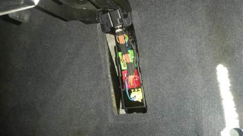

Sorry ich habe nicht genau gelesen was du vorher geschrieben hast. Ich habe direkt unter dem Sitz gesucht. Roter Stecker 8-polig, grüner 6-polig und schwarzer 6-polig
@Nick-Nickel schrieb am 29. Mai 2019 um 14:20:04 Uhr:
Der Stecker für den elektrischen Fahrersitzt müsste rot sein an der Kupplungsstation am Teppich und die Kabel sind dicke.Die Kabelfarben am Stecker T8/1 und T8/2 zum Temperaturfühler müsste schwarz/weiss sein.
Sollwert Ca 600-800 Ohm
ja der rote Stecker ist für die el. Sitzeinstellung. 6-polige grüner Stecker könnte für die Sitzheizung sein,oder????
1 br/sw 2 sw/ws 3 br 4 sw/gelb 5-6 sind nicht belegt
zwischen 3 und 4 2Ohm, dickere kabel
zwischen 1 und 2 gar nichts, dünnere kabel
Der grüne Stecker ist für die Sitzheizung!
Genau, pin 1 und 2 ist der Temperaturfühler(NTC-Temperaturabhängiger Widerstand).

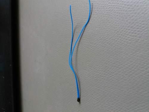

kann man den Fühler separat erneuern? Ich dachte dass er fest in der Heizmatte sitzt.
Also die heizmatte ist i.O ? Pins 3 und 4 sind für die HM? Und Widerstand von 2 Ohm ist ok?
Ja, den kann man Tauschen.
Dieser ist auf die Matte mit einem Filz aufgeklebt/befestigt.
Ich habe diesen mal von meiner def. Matte ausgebaut.
NTC
@patru schrieb am 30. Mai 2019 um 10:16:17 Uhr:
super, danke. wo kann man der Artikelnummer finden?
Das ist leider das Problem!
Das kann ich dir nicht sagen da sich der Widerstandswert je nach Umgebunstemperatur ändert!
Man muss wissen welchen Wert der Widerstand bei einer definierten Umgebunstemperatur(glaube das sind 24-25°C)hat!
Ich habe gerade diesen gemessen, leider habe ich kein Temperaturmessgerät um die Umgebungstemperatur zu messen!
Das Raumthermometer zeigt ca.18°C der Wert liegt bei 11 k Ohm.
Ich würde es mit einem 10k Ohm versuchen, je geringer dieser Widerstand um so weniger wird geheizt!
Zum Testen würde ich diesen Widerstand dann einfach direkt an den Stecker anschließen und auf den Bezug wie den Originalen in der Heizmatte(mittig ca.5cm von der Lehne mit einem dünnen Filz provisorisch aufkleben und testen ob dann rigtig geheizt wird!
Denn der Ausbau ist relativ aufwendig, das würde ich nicht zwei mal machen wollen!
