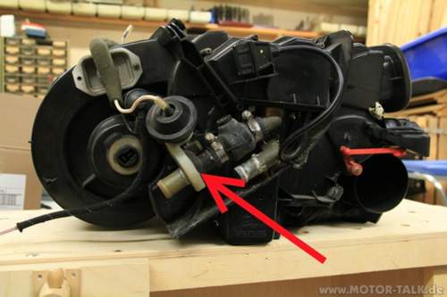

Schau nach ob das Ventil arbeitet oder nicht.
Wenns nicht geht kommt auch kein Warmwasser durch😁.
Funktione hier:
http://www.motor-talk.de/.../...oren-und-ihre-funktionen-t3830776.html
Reparatur hier:
http://www.motor-talk.de/.../...ngskasten-kpl-ueberholen-t3825626.html

Moin,
was mir grad noch eingefallen ist als ich das Bild vom S6V8freund angesehen habe.
Kontrolliere auch die Unterdruckleitungen und die Ventile dazu, sowie die Gängigkeit des Wasserventils selber.
Aber bring auf jeden Fall erst die Bedieneinheit wieder auf Vordermann.
