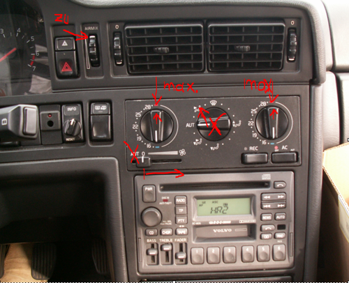

Airmix
@Rostpopel schrieb am 21. Februar 2018 um 21:47:53 Uhr:
Air-Mix eingeschaltet? Bei der Kälte könnt es schon sein, daß er dann nicht richtig warm wird
Also hier sind aktuell um die null Grad. Da darf doch ein Auto warm werden. ;-) Airmix ist dann an. (Danke für das Bild)
Problem bleibt also bestehen. :-(
Wenn Airmix an ist, wird er nicht richtig warm, weil kalte Luft von außen dazugemixt wird. Null ist auch schon kalt, find ich.
Airmix muss "Aus" ... "Aus" ist wohl ganz oben ;-)
@Rostpopel schrieb am 21. Februar 2018 um 22:05:34 Uhr:
Ich kann an dem Airmix drehen wie und was ich will. Es wird wirklich nicht wärmer. Und im Auto darf es doch gerne wärmer als draußen sein.
Aber ok.
Dann werde ich mal weiter auf Ursachenforschung gehen.
Gibt´s denn da eine Art Innenraumthermometer, welches evtl. eine falsche Temperatur vorgaukelt?
Nö, nix Innenraum-Thermo, sofern keine Klimaautomatik (= MCC/manuell)..
Stell einfach die Klimaautomatik (ECC) nicht auf "Aut(omatik)", sondern auf "Heiss"/Endanschlag (rot) ;-)
@Zug_Spitzer schrieb am 21. Februar 2018 um 22:14:17 Uhr:
Nö, nix Innenraum-Temp.
Stell einfach die Klimaautomatik nicht auf "Aut(omatik)", sondern auf "Heiss"/Endanschlag (rot) ;-)
Probiere ich dann morgen gerne nochmal.
Und werde berichten. Steht aktuell bei 26 °C.
Viel Erfolg.
Klima-airmix
Temperaturregler in °C heißt aber: Klimaautomatik und damit sehr wohl mehrere Innenraumtemperaturfühler, die defekt oder verstopft sein können.
TE, stell wie von Zug_Spitzer geschrieben beide Regler aufs obere Ende, das bedeutet: Heizung voll auf, ohne jede Regelung. Dann MUSS es ordentlich warm werden.
Und der Airmix muss zu.
Berichte dann mal.
So. Habe nun getestet.
Das sieht so aus.
Temperatur im Innenraum max 15 Grad.
Ich habe den Airmix dann auch mal in die obere Stellung gebracht, um eine verwechslung auszuschließen. Brachte aber den erwarteten Effekt: Es wurde kälter.
Die Regler für die Lüftungsdüsen musst du schon aufmachen, da kommt die Wärme doch raus. 😎
Nur Airmix muss zu. Und stell im Bedienpaneel den mittleren Drehknopf und den Gebläseregler auf AUTO.
Läuft denn überhaupt das Heizungsgebläse? Was passiert, wenn dessen Regler ganz rechts steht?
Dein Innenraumtemperaturfühlergitter hat eine kleine Strebe gebrochen 🙁 . Der Fühler sollte ab und zu mal vom Staub und Dreck befreit werden, bau ihn aus und prüfe ihn, er kann als Ursache in Betracht gezogen werden. Zum Ausbau nach hinten (Ri.Motor) ziehen, dabei die zwei Laschen eindrücken. Vorher Fußraumabdeckung entfernen 😁 .
