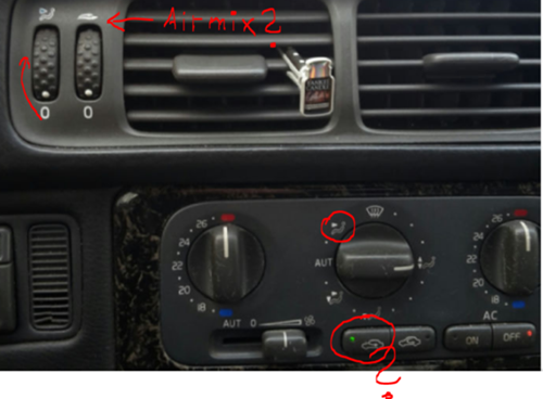

Ähm .. wieso (Richtungs-)Regler auf AUT ? Doch eher auf Oben/Kinn (also "10Uhr"😉 ;-)
Also. Das Gebläse arbeitet, wie es arbeiten soll. Auch in Auto und auch wenn ich es nach rechts regele. Alles gut. Die Lüftungsgitter hatte ich extra zu gemacht, damit meine Füße dann auch mal irgendwie warm werden. Kann mir nicht vorstellen, dass nur dort oben warme Luft rauskommen kann. Oder etwa doch?

Was ist das eigentlich für'n Schalter noch, da unten ... und der nebenan ?
Airmix
@Zug_Spitzer schrieb am 22. Februar 2018 um 22:41:58 Uhr:
tja, entweder mit Frischluft (leihenhaft ausgedrückt) oder eben Umluft aus dem Fahrzeuginneren. So meine Interpretation. Wer es besser erläutern kann, dann immer her damit.
PS: Nun hast du auch alles online zu sehen vom Fahrzeug. ;-) Danke für den Tip mit den Einstellungen.
Jo, supi .. hat nun geklappt. 2000er .. na, das ist ja Neufahrzeug ;-); interessant wäre noch der (grobe) km-Stand, da sich ab x-km "gerne" mal das Eine/Andere leider ergeben könnte.
Früher sagte man ja oft -> Diesel ? Werden innen nicht warm, im Winter ;-)
Die Taste links sieht irgendwie nach "Airmix" aus ... was dann aber der rechte Regler links-oben noch soll ... 😕 ... wissen wohl nur die V70-Spezi.
