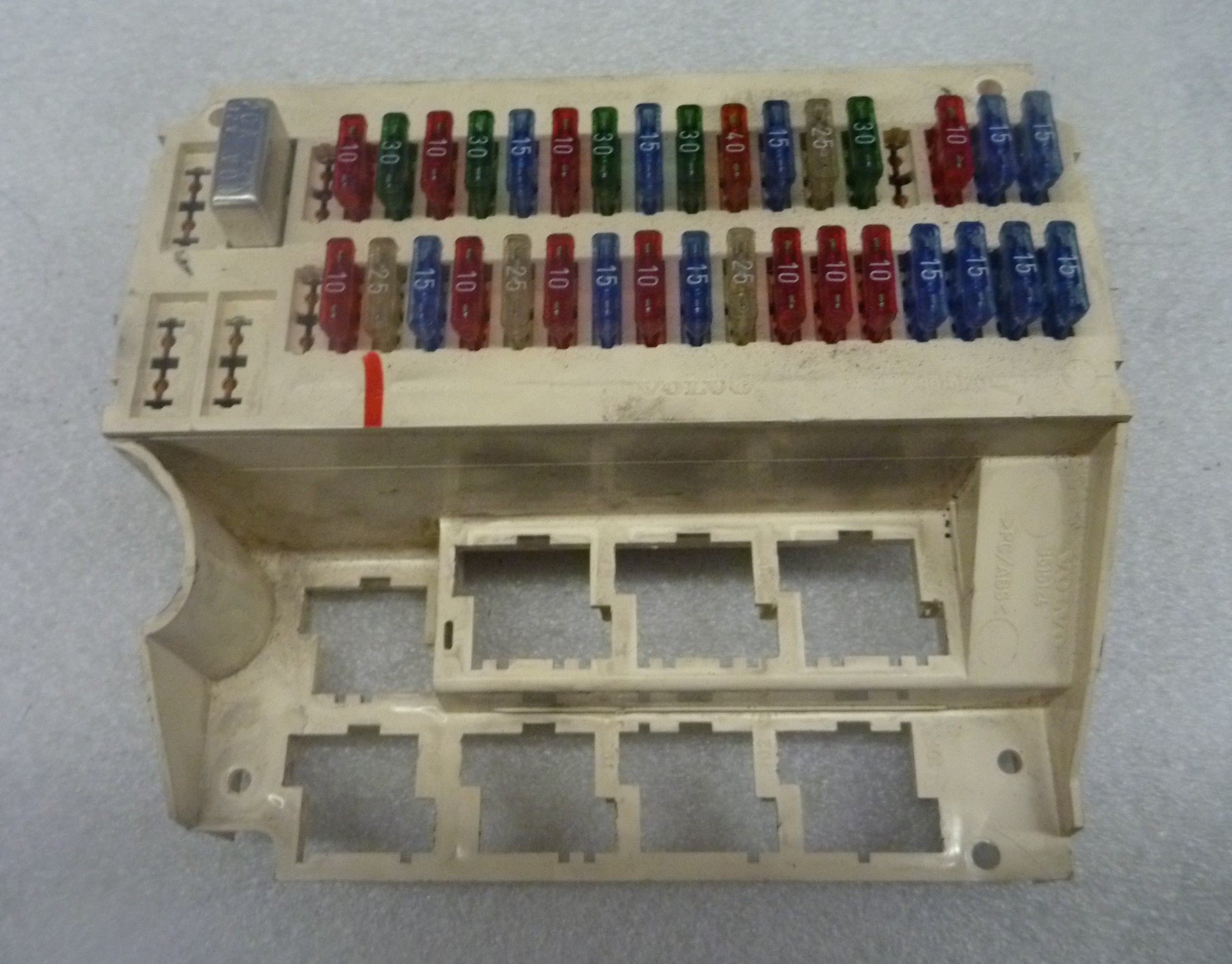

Die beiden Sicherungen fehlen mir noch. Kann ich da normale 20A ausm Zubehör nehmen oder benötige ich da spezielle, die ich nur bei Volvo bekomme?

Da gehören spezielle Sicherungen rein, außer bei Volvo hab ich soche noch nie gesehen
Solche (im Metallgehäuse) wie die links oben

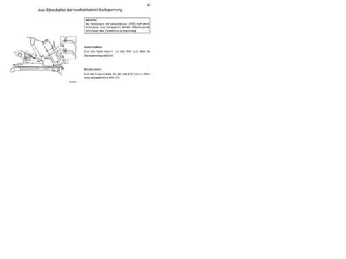

Hallo, mit Sicherungen sind glaube ich die Abstandhalter gemeint , so dass der Knopf für die Airbags nicht reingedrückt werden kann. Bei deinen Sitzen ist es glaube ich wie unten zu sichern:
Nein, dein Bild beschreibt die uralte Version.
Beim 95er ist das anders
Dein Bild hat mit der Sitzverstellung nix zu tun, da gehts um die (alte) Gurtstraffersicherung
Eric meint die Sicherung für die Elektrik
Ok, dann werde ich morgen hoffentlich welche bei Volvo kaufen können..
Danke Micha für deine Antwort!
Denke beim Kauf dran:
Du brauchst 2 Stück, für jeden Sitz eine
