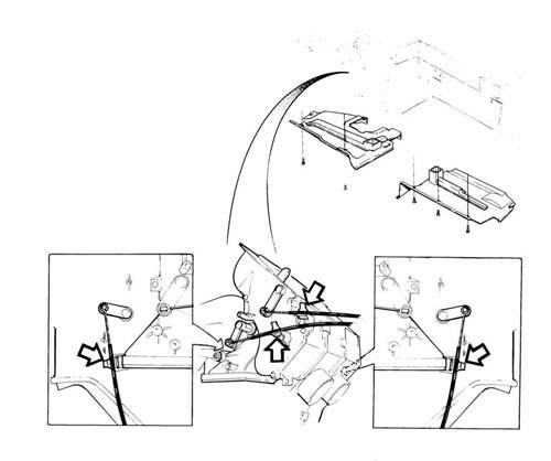

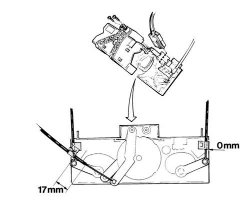

Hier ist die offizielle Anleitung zum Tausch.
https://www.dropbox.com/s/9v7eaz0plq6ilj5/MCC%20Ausbau%20850.pdf
Soweit ich mich erinnere von meinem Umbau auf Klimaautomatik lassen sich die Bowdenzüge am Bedienteil aushängen ohne das du das Gegenstück lösen musst bin mir aber nicht sicher da das schon ne Weile zurück liegt und es war mir auch recht egal was mit dem Teil passiert 🙂

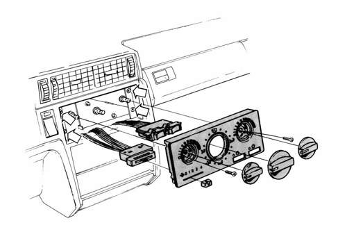

Moin,
manuelle Klimaanlage, so nehme ich denn an ?
Bedienknöpfe abziehen, dort findest du Schrauben und kannst das Teil ausbauen.
Falls Klimaautomatik, Radio raus und das ECC Bedienteil von hinten rausdrücken.
Armaturenbrett kann bleiben wo es ist.

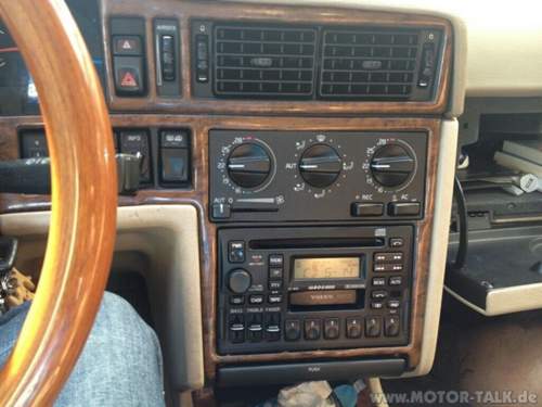

Klimaautomatik hat keine Bowdenzüge nur manuelle Klima. Sind neben den temp Regler Zahlen aufgedruckt ? Klimaautomatik sieht so aus
Ich dachte immer die Anlage ohne Temperatureinstellung sei die Klimaautomatik?
Auf jeden Fall kann man meine Klima nur einschalten und nicht regeln und ja, das Ding hat Bowdenzüge.

So ihr Lieben,
ich habe das von Eigen2 gelieferte Teil gerade ausgewechselt. Was für eine Scheiß-Frickelei, aber jetzt funktioniert alles wieder. Nochmals vielen Dank für Eure Tipps!

Wenn du manuelle Klima hast im 850 dann musst du zuerst die 2 Drehregler von Temperatur abziehen. Darunter sind jeweils eine Schraube.
Dann geht die Blende ab und du kannst das Bedienteil nach hinten schieben. Dann die Bowdenzüge rausnehmen (merke dir wie sie befestigt sind!
Dann noch Stecker abmachen.
