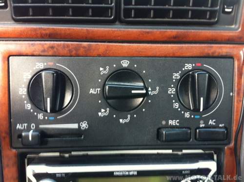

hallo@all,
hat jemand ahnung oder eine info fuer mich, wie ich aus dem heizungsregler (siehe bild) die birnchen (beleuchtung) gewechselt bekomme ?
freue mich ueber jede info / rat.
gruss loeckchen

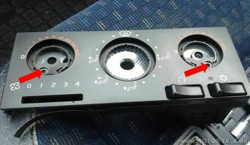

Und siehe da, bei der Regelung in Fahrzeugen "nur" mit einfacher Klima ist der Tausch noch leichter, als bisher beschrieben! Der Regelblock muss gar nicht raus dazu:
1. Entfernung der drei runden Drehregler und des eckigen Schiebers durch Abziehen
2. Beide Kreuzschrauben darunter entfernen (Bild 1 rote Pfeile)
3. Blende raus ruckeln und NUR den rechten Stecker abziehen (Bild 2 roter Pfeil)

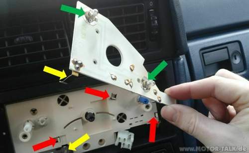

4. mittige Platine ausklicken (Bild 3, rot: Haltenasen, grün: Birnen, gelb: Kontakte für Schieberlicht)
5. Birnen von hinten mit 90°-Drehung heraus nehmen und neue einsetzen (OHNE Fettpatscher bitte)

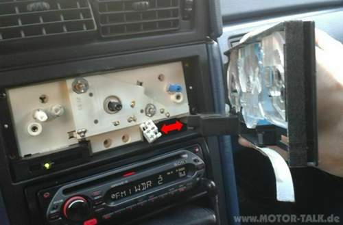

6. rückwärts alles zusammen bauen (Bild 5: Vorsicht: die Platine hat rechtsseitig auf der Rückseite Kontaktbeinchen, die korrekt wieder eingeführt werden müssen. Außerdem evtl. Schieber-Block etwas heraus ziehen [rote Pfeile] und vorsichtig die Kupfer-Kontaktlasche für den Lüftungs-Schieber an der Platine bei grünem Pfeil einführen)
7. FEDDISCH !!!
Dauert maximal 10 Minuten. Das umgeklebte Rappelband verknudelt sich möglicherweise bei Raus-/Reinschieben der Blende, hier ist ein wenig Vorsicht geboten, die Blende sitzt halt spack in der Konsole (daher rappelt auch nix!).

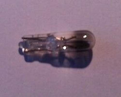

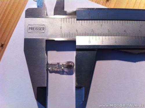

aber der link zu den birnchen bei conrad ist nicht so ganz richtig. ich habe die masse mal nachgemessen und die, die drinn sind sind etwas kleiner.
sie haben eine gesamtlaenge von 17.5mm, einen leuchtkoerper (rund) von 11mm und einen sockel con 6.5mm.............kann ich die von conrad trotzdem nehmen (auf den alten steht nichts drauf, oder es ist soooo klein das ich es nicht lesen kann), oder muss / sol ich originale beim freundlichen kaufen ?
gruss loeckchen
Kannst du ein Foto von der Birne einstellen? Habe bei mir vor 1 Jahr die dinger gewechselt errinerungen sind nicht mehr taufrisch 🙂

also hier das bild :-) bzw zwei bilder.
beim freundlichen kosten die birnchen ca. 6€ pro stueck.......:-((((((

Die von Conrad müssen passen -
