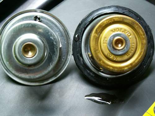

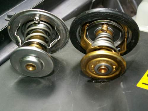

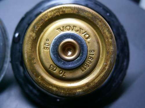

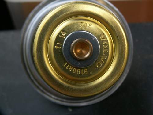

Hast du ein o-Volvo Thermostat eingebaut?.
... gemeint war
Original
-Thermo..... 😉
Sowas z.B. (sh. Bild)
Pict0687
Pict0688
Pict0686
+2
Hast du für die Bilder extra ein Billigteil besorgt ;=)
@sulphur schrieb am 8. November 2017 um 07:46:55 Uhr:
Na .. sischer datt 😁 ... ähm, war vorher eingebaut 😠. "Spreu und Weizen" - Vergleich" 😉
Dachte ich mir, Versuch macht kluch.

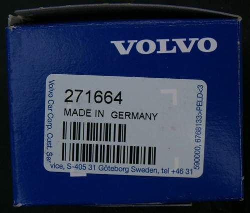

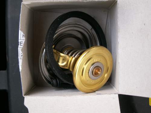

habe den Thermostat direkt bei Volvo
gekauft.
gehe mal davon aus das das ein originalteil ist
Lass den Burschen mal 10 min in etwas erhöhtem Leerlauf blubbern und fühl mal am Wasserschlauch der vom Kühler zum Thermostat geht ob der zu schnell warm wird. Sollte so sein, dass vor dem Thermostat warm wird und hinter dem Thermostat in Richtung Kühler der Schlauch kalt bleibt.
Was hat der Thermostat gekostet?
Daran kann man ganz schnell erkennen, ob es ein OE-Teil ist 😉 Na ja und natürlich an der Verpackung, so man ihn denn mitnimmt und selber verbaut.
Wenn er verbaut wurde: hinfahren und nachfragen, warum das nicht funktioniert... Wofür hat man denn eine Werkstattgarantie??
