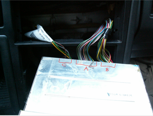

Hallo mein guter alter Elch versucht mich irre zu machen ich fahre einen 09/94 lw mit klimaautumatik vor zwei Wochen begann das Gebläse bei mittlerer Einstellung an und auszugehen, nach abschalten des Motors ging dann nix mehr. Drei Tage später funktionierte es tadellos, darauf wieder total Ausfall beim betätigen der Zündung hört man ab und zu ein plong aus der gegen des Gebläses. Ab und an flackern auch am bedienteil der Heizung die leuchte für Umluft bzw Klima. Austausch des Gebläse Widerstands war erfolglos. Kann mir bitte jemand helfen?

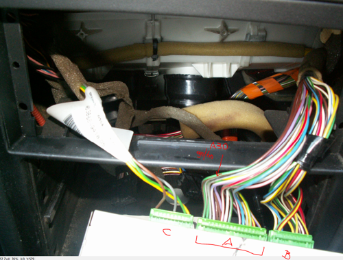

Der Pin1 von der Blinkbox geht am Ende auf Pin3 des ECC-Steckers A; der Breite. Kabelfarbe => grün/braun.
Wäre auch 'ne Gelegenheit die Steckbirnchen mal zu erneuern, wenn man schon das Steuergerät rauspult ;-) .
Meine 'hau-ruck'-Methode wäre -> in diese Ader eine sehr dünne Nadel (Stecknadel ?) zu pieksen und dort die Sapnnung nach Masse hin zu messen (sollte wohl einige Volt betragen, wenn Zündung auf II). Ist B1 selektiert an der Blinkbox -> Taster drücken -> Spannung wird sich "in die Gegend" von 0-Volt verändern, bis wieder losgelassen. Damit wäre das eine Kabel dann überprüft (klar: könnte man auch ohne Spannung/Zündung rein vom Widerstand her durchmessen -> ca. 0 Ohm wenn Taste gedrückt).
