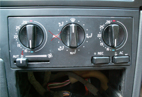

Hallo mein guter alter Elch versucht mich irre zu machen ich fahre einen 09/94 lw mit klimaautumatik vor zwei Wochen begann das Gebläse bei mittlerer Einstellung an und auszugehen, nach abschalten des Motors ging dann nix mehr. Drei Tage später funktionierte es tadellos, darauf wieder total Ausfall beim betätigen der Zündung hört man ab und zu ein plong aus der gegen des Gebläses. Ab und an flackern auch am bedienteil der Heizung die leuchte für Umluft bzw Klima. Austausch des Gebläse Widerstands war erfolglos. Kann mir bitte jemand helfen?

Ich hab Grade mal in die rein gepustet und drauf lief das Gebläse auf Vollgas ließ sich aber nicht regeln und die Lampen sind beide aus
Dann steht wohl die Anlage auf "AUTO" ?
Ecc-stg-7
Ja hab alles auf Auto gestellt
Gebläse sowie regulierung
no wonder ;-)
So war nochmal draußen wenn ich jetzt die Zündung anmache läuft der Lüfter kurz an Dann macht es im widerstand plong und nichts passiert mer
Bei gleicher Einstellung 22grad alles auf auto

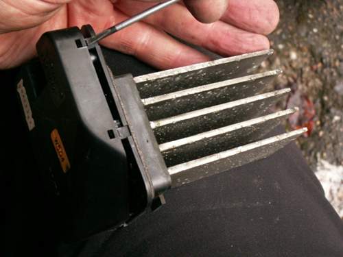

@cyrus76 schrieb am 29. Januar 2017 um 19:13:47 Uhr:
😰😰😕 die arme Halbleiterei dort drinnen (besonders "Er" , Bild5) 😠 .
Es geht doch eigentlich erstmal darum, ob der Lüfter von 0 auf "100" sich regeln lässt ... bzw. ob er echte max. Geschwindigkeit erreicht od. derart 'schwergängig' ist, dass er's nicht erreichen kann.

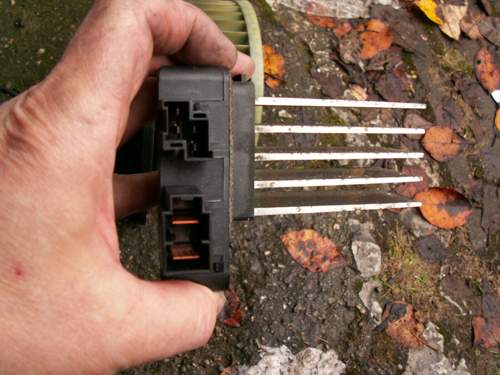

In dem Teil macht es plong
@cyrus76 schrieb am 29. Januar 2017 um 19:34:51 Uhr:
Das könnte bedeuten, der 'Leistungshalbleiter' (Bild5) hat sich geräuschvoll verabschiedet - sein Gehäuse ist geplatzt 😕😰
'Plong'-Geräusche in einer Elektronik sind verdammt nicht gut !! 😁 .

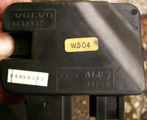

Den Ersatz-Widerstand/Regler, den Du eingebaut hattest, hatte exakt die gleiche Teilenummer wie der Vorherige ? Oder sah vom Gehäuse nur identisch aus ?
Der Test mit dem Überbrücken der beiden Pins des abgezogenen Steckers am Regler war so, dass der Lüfter echt dramatisch schnell(er) lief, als deine Versuche via dem Steuergerät ?
Nee der lief genauso wie sonst auf voll last, die Nummer prüfe ich nachher mal, und das plong macht der jedesmal wenn der Lüfter anläuft und Dann abschaltet
Blockiert da was?
