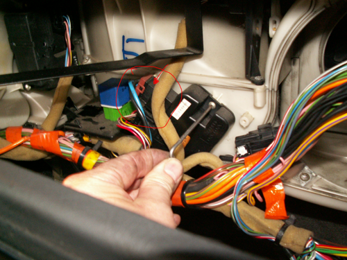

Hallo mein guter alter Elch versucht mich irre zu machen ich fahre einen 09/94 lw mit klimaautumatik vor zwei Wochen begann das Gebläse bei mittlerer Einstellung an und auszugehen, nach abschalten des Motors ging dann nix mehr. Drei Tage später funktionierte es tadellos, darauf wieder total Ausfall beim betätigen der Zündung hört man ab und zu ein plong aus der gegen des Gebläses. Ab und an flackern auch am bedienteil der Heizung die leuchte für Umluft bzw Klima. Austausch des Gebläse Widerstands war erfolglos. Kann mir bitte jemand helfen?

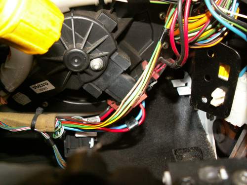

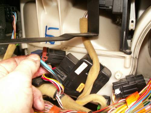

Moin, genauso bei mir gewesen (95er 850).
Zum Testen des Lüftermotors -> Stecker mit blau/schwarzem Kabel (Bild1+2) am 'Vorwiderstand/Regler' abziehen und dessen beide Kontakte überbrücken -> Motor erhält Batteriespannung + müsste 'Vollgas' laufen.
Könnte sein, der ausgewechselte 'Vorwiderstand' wurde durch evtl. schwergängigen Motor (hoher Strombedarf vom Regler) wieder 'gehimmelt'.
Hatte meinen Lüfter ausgebaut und gesäubert (Kohlen waren noch O.K.) / Welle etc. ausgiebig mit WD40 geflutet.
Hält seit über einem Jahr.
