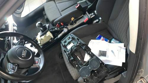

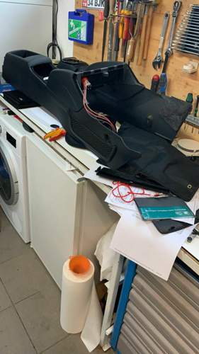

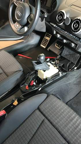

Es waren gute 4-6 Stunden. Ihr müsst die Mittelkonsole demontieren. Auf der Fahrerseite unterhalb euch Platz Schafen den da liegt der Wärmetauscher und bevor ihr denn raus nehmt solltet ihr das Wasser ablassen und die Verbindungsstücke zum Wärmetauscher demontieren.

Hier habt ihr eine Reparatur Anleitung
Ich habe es nach dieser Anleitung gemacht und es hat sehr gut geklappt
