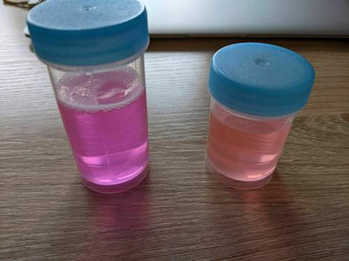

Wobei ein Punkt in der TPI hierzu bei Audi bei mir nicht passt bzw. nicht zu dem was hier und in anderen Threads bzw. Foren zu diesem Thema geschrieben worden ist. In der TPI und anderen Stellen ist wohl immer die Rede von Ablagerung/Verschmutzungen im Ausgleichsbehälter bzw. im Kühlwasser selber. Mein Behälter ist absolut sauber und hat keine Ablagerungen. Auch das Kühlwasser selber hat keine Verschmutzungen, schwebende Teilchen oder ähnliches. Im Laufe der Zeit ist minimal etwas Kühlwasser aufgefüllt worden, aber immer nur G13-RTU Mix. Was aber auffällt das sich die Farbe etwas geändert hat. Die Farbe ist nicht mehr so Pink wie beim G13 RTU-Mix den ich hier habe (der geht bis -35 Grad und ist etwas "pinker" als der Mix bis -25 Grad).
Meistens wird das Problem ja auf falsches bzw. Leitungswasser im Kühlwasser zurück geführt. Das kann ich, jedenfalls bei mir, ziemlich sicher ausschließen. Also vielleicht kippt das Kühlmittel nach einiger Zeit einfach um und der Rostschutz ist nicht mehr gegeben oder der Wärmetauscher ist einfach mies?
Naja, egal was es nun ist. Neuer Wärmetauscher muß rein und das kostet 🙁 Auf den KV warte ich noch.
Habe mal ein Bild mit dem Kühlwasser angehängt. Links G13-RTU Mix mit -35 Grad und rechts abgesaugt aus dem Ausgleichsbehälter.
Vergleich
