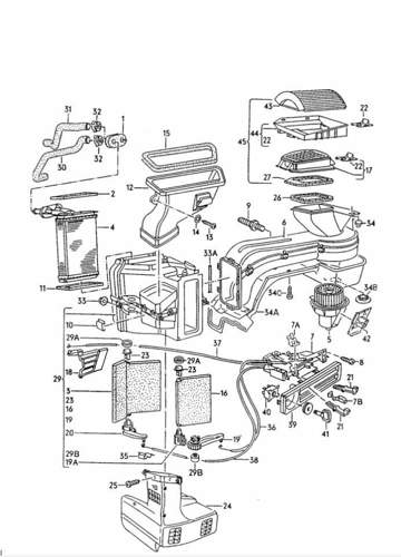

Hallo Zusammen
wie bekomme ich raus wo die seile hingehen von dem bedinfeld aushin gehen
Einer geht zur Luftklappe am WT und die beiden anderen stellen die beiden Klappen Verteilerkasten, der direkt hinter der Mittelkonsole sitzt.
ich habe das problem das der vorgenger das das gebaut hat und nicht beschriftrt wie finde ich das raus wo was hin gehört
Wie jetzt? Hat der Vorbesitzer die 3 Bowdenzüge direkt am heizungsregler entfernt? Da siehst du alles:
http://m.ebay.de/itm/391616620240?...
Hallo zusammen
ich breuschte hilfe die seilzüge von meiner heizung wurden vom vorbesizer aus gebaut und ich weis nicht wie sie eingebaut werden
Hier die Explosionszeichnung aus dem Katalog
Heiz
