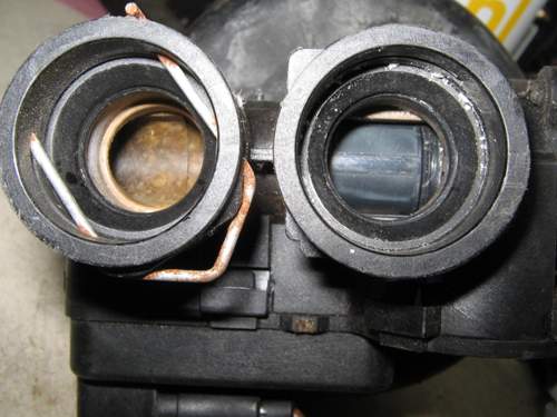

Teilenummer Umschaltventil ist alt A211 832 00 84, ersetzt durch A211 835 05 84, hier ein paar Bilder aus einem ebay-Angebot.
Es wird einen (abgedichteten) Flüssigkeitsbereich und einen Getriebebereich geben. Die Ansteuerung könnte durch einfaches Umpolen der Spannung mit Strombegrenzung erfolgen, das Steuergerät erkennt den Anschlag dann am steigenden Strom des blockierten Motors und schaltet die Steuerspannung entsprechend ab.
Wenn Du keine einstellbare Stromquelle hast kannst Du mit einer Glühlampe als Vorwiderstand kurzzeitig 12V anlegen. Ich würde mit einer Lampe vom Rücklicht beginnen, 5 bis 10 Watt. Wenn die Lampe sofort hell leuchtet, Pole vertauschen und schauen, ob der Motor dann in die andere Richtung läuft.
Ansonsten würde ich das Teil auch am erkennbaren Deckel aufmachen und mir das Getriebe anschauen. Wahrscheinlich kann man den Motor mit der Hand drehen...

bei Original-Standheizung wird im 211 das Umschaltventil an der Rückwand gegen eine andere Ausführung getauscht und an der Heizung kommt ein weiteres elektrisch betätigtes Ventil hinzu. (Insgesamt unnötig viel Aufwand, nur um den Innenraum-Wärmetauscher bei Betrieb ohne Standheizung zunächst abzusperren....)

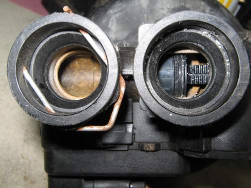

Ich hab die Ansteuerung eines ähnlich aufgebauten Umschaltventil der Ausführung für Standheizung ausprobiert, es verhält sich wie angenommen:
Anschlussdrähte Pin 1 braun und Pin 2 braun/grau, erstes Bild
Mit + an braun und - an braun/grau läuft der Ventilkolben in die Position auf dem zweiten Bild nach rechts. Er verschließt die Öffnung komplett, rechts und links gibt es runde Dichtungen an der Bohrung, die den Kolben führt.
9 Volt und etwa 0,3 Ampere reichen für die Bewegung, bei Anschlag geht der Strom bei 9V auf 0,5 A.
Nach Umpolung - an braun und + an braun/grau bewegt sich der Kolben auf dem Bild nach links, für das das mittlere Foto habe ich die Spannung kurz unterbrochen.
Der Anschlag ist erreicht, wenn die Dichtung an der linken Seite des Kolbens den Ausgang des linken Anschlusses verschließt.
Wenn das Umschaltventil in Ordnung ist kannst Du den Stecker abziehen und wenn dann kurzzeitig 12 V an die Pins angelegt wird sollte es sich je nach Polarität bewegen lassen. So legst kannst Du das Umschaltventil in eine andere Position bringen. Den Stecker solltest Du aber nicht wieder aufstecken, es könnte sein, dass vom SAM nur noch eine Richtung funktioniert.

Den Stecker am Umschaltventil abzuziehen und an die Stifte der elektrischen Ansteuerung am Ventil für zwei Sekunden direkt 12 V anzulegen ist doch nicht schwierig. Ohren auf, wenn es still bleibt, Plus und Minus an den Stiften tauschen und noch mal versuchen. Ein intaktes Ventil läuft dann wie beschrieben von einem Endpunkt los, bei hörbarem Betrieb kann die Spannung für einige weitere Sekunden dran bleiben bis der andere Endpunkt erreicht ist. Das hört man. Von dort geht es dann wieder mit dem Tausch Plus / Minus zurück.
