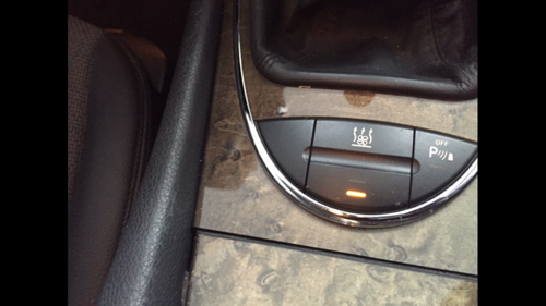

In meinem W 211 er habe ich eine Standheizung mit Funkfernbedienung auf die ich nocht mehr verzichten möchte. Die läuft max 50 min und danach schaltet Sie sich ab.

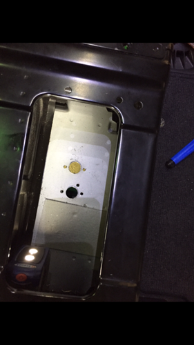

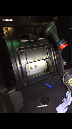

Im Viano habe ich eine Airtronic D2 Luftheizung verbaut. Die kann ich auch länger einschalten und laufen lassen.
Im Anhang mal der Taster beim W 211 er und paar Bilder während dem Einbau der Luftheizung vom Viano...

W 211 Original Standheizung
Einbau Luftheizung
