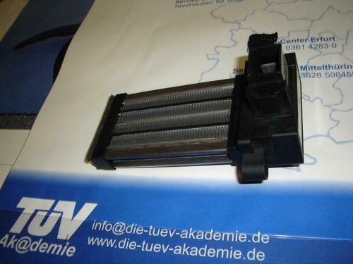

Was mir zum Thema noch einfällt wegen der ungenügenden Heizleistung, arbeitet dein elektr.Zuheizer korrekt? Habe das letzte Jahr genug Zeit für das vermaledeite Teil aufgebracht. Wenn der nicht arbeitet, bekommste die Karre auch nicht warm, da jedes bischen Motorwärme durch die Heizung sofort in den Innenraum abgeführt wird. Zumindest würde deine Fehlerbeschreibung dazu passen, ich hab da leider Erfahrung. Starte das kalte Fzg. mit ausgeschalteter Heizung und schalte nach ca.10 Sekunden die Heizung an (AC on/off ist egal). Hörst du dann ein Klicken vom Steuerrelais? Das befindet sich hinter dem Lichtschalter.

Kurze Zwischenfrage: Funktioniert der elektrische Zuheizer als Luftzuheizer wie ein Haarfön oder als Wasser-Zusatzheizer?
@ warzennase, wie soll der Zuheizer Wärme an den Motor abgeben??? Das ist ein Piezoheizelement mit 1000Watt, daß die Luft aufheizt. Hier mal ein Bild davon.
Wenn die Heizung auf max. gestellt wird, läuft auch der Zuheizer auf Max., der wird über 2 Relais angesteuert ("Kleine Heizleistung" & "Große Heizleistung).
Was deine Anzeige der Wassertemperatur angeht, kann ich dir nur sagen, daß die schon 90 Grad anzeigt, wenn du erst 75 Grad auf dem Kessel hast. Schaltest du zb. bei 55 Grad die Heizung ab, ist ja wohl klar, daß der Zeiger dann sehr schnell auf 90 geht, weil er ja "nur" 20 Grad mehr Wärme brauch, um die 90 zu signalisieren, die aber noch gar nicht anliegen.
Haarfön
