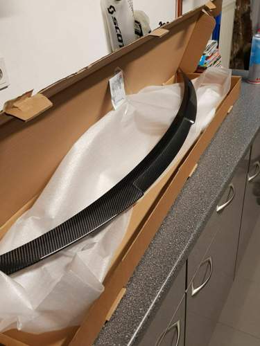

So Freunde
, habe mir doch das original Gerät gegönnt. Bei dem Preis konnte ich nicht nein sagen. Jetzt fehlt nur noch die Montage... zur Zeit bissel kalt
@marty5 schrieb am 27. November 2018 um 16:17:29 Uhr:
So Freunde
Immer wieder schön der Anblick. Muss meine Teile im Frühjahr auch wieder schön beim Aufbereiter zum Glänzen bringen lassen.
Sehr schick 😉
