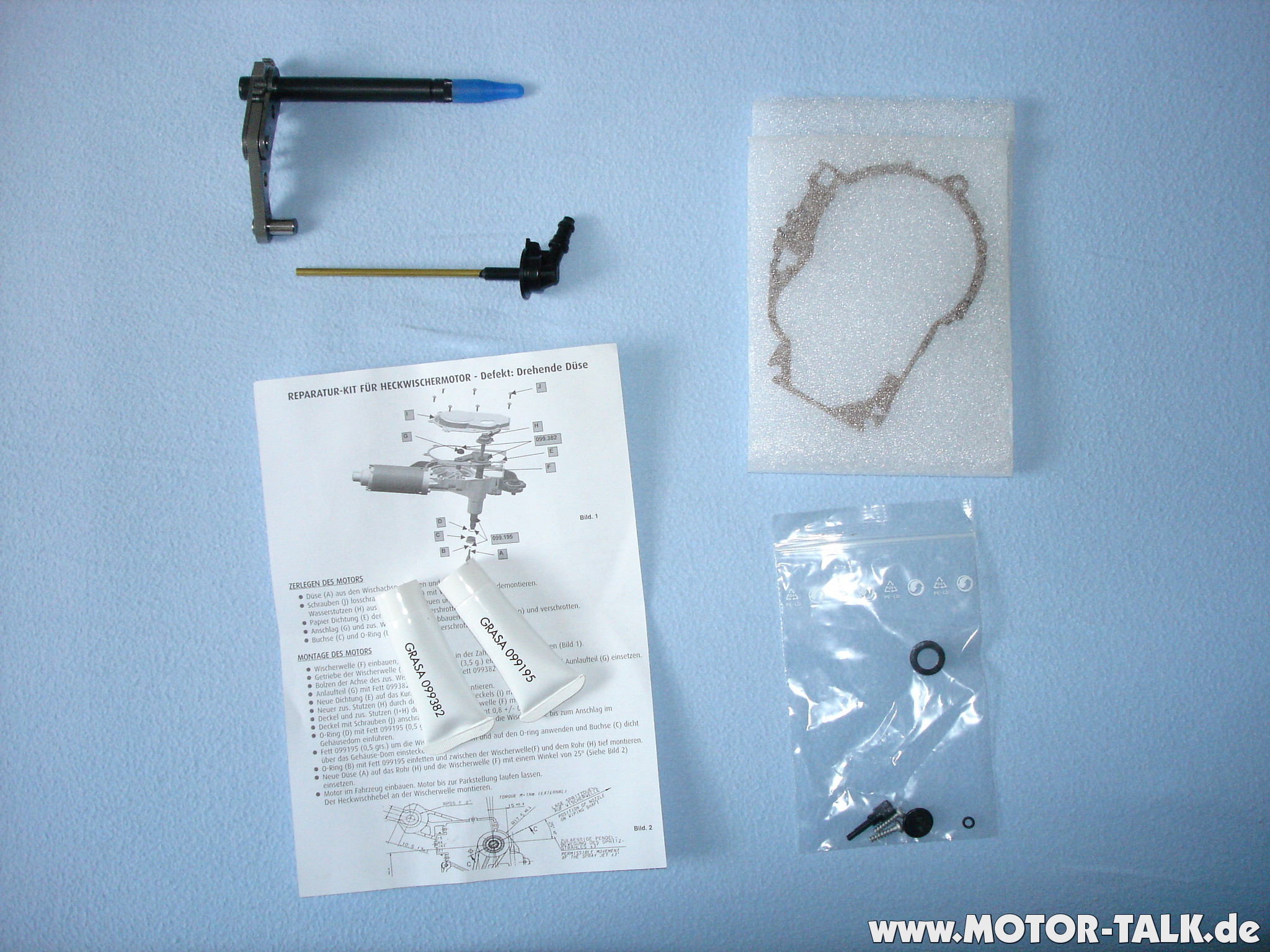

Hallo Leute!
Wenn ich meinen Heckscheibenwischer betätige, kommt aus der Düse nur noch ein kleiner, schwacher Strahl 🙁
Der Großteil des Scheibenwaschmittel geht über die im Bildanhang gekennzeichneten 3 Löcher in den Innenraum verloren :/
Was ist den da jetzt genau undicht bzw. was muss ich erneuern?

Erneuere den gesamten Motor, und Ruhe ist. Das ist alles fest im Motor vergossen....
Ca. 40€ beim Verwerter!!
Hast Du beim Freundlichen gelernt?
Du siehst doch die Schrauben um das Teil zu öffnen.
Für genau diesen VALEO Wischermotor gibt es einen original Respatz.
Also bei mir hat es nicht das Messingrohr tordiert, sondern das schwarze Plastikstück wo das Messingrohr hineingesteckt wird :/
Jetzt klappt das mit dem repariern nicht mehr :/
Naja dann muss ich wohl einen Nachbau um ca. 50€ holen
Das schwarze Plastikstück hängt an dem Messingrohr dran.
Ich denke der Repsatz würde helfen.

Es ist so gewollt, dass das Messingrohr am Plasikding dran ist.
Du brauchst keinen Nachbau, sondern nur einen Reparatursatz.

Reperatursatz ca. 39,5€ ohne Versand
Nachbau ca. 37€ ohne Versand
In meinem Fall kommt noch der Versand mit ca 12-13€ dazu.

Ich stand auch vor der Wahl, Zubehör von ATP oder original Repsatz + meine Arbeit für das selbe Geld. Habe mich für den Repsatz entschieden, weil ich oft genug mit Zubehörteilen aus unbekannten Quellen auf die Nase gefallen bin. Es wird soviel Schrott verkauft...
@Nacgul90:
Den Reparatursatz bekommt man auch bei einem lokalen VW-Autohaus, den Nachbau doch wohl eher nur auf dem Versandweg! Das verändert die Kostenbilanz der beiden Lösungen.

So ... der Wischr ist runter ... 🙂 ... Eine Rohrzange zum besseren Greifen hat Wunder getan ... 🙄
Jetzt werde ich mich nächste Woche mal mit dem Bau^H^HReparatursatz beschätigen.
