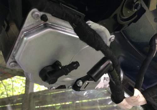

Heckscheibenwischer Anschlußverbindung undicht. Fehlt hier ein O-Ring?
VW Golf 4 (1J)

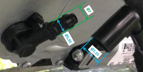

Ich hatte den Heckscheibenwischermotor getauscht und dann etwas später festgestellt, dass die Anschlussverbindung undicht ist.
Nachdem ich die Maße ausgemessen habe, ist dies auch kein Wunder.
Leider habe ich den defekten Motor bereits entsorgt und kann daher nicht mehr nachsehen, ob hier ein O-Ring zur Abdichtung verbaut war.
Der dann leider beim neuen Motor fehlte.
Ich sehe 2 Möglichkeiten:
a) Es fehlt ein O-Ring
b) Die Anschlusskupplung hat sich geweitet und müsste ersetzt werden.

Nein es fehlt nicht,sondern ist eine andre Scheiben wischermotor ich glaube nicht Deutsche Marke,
@Dardanus schrieb am 10. November 2024 um 13:53:59 Uhr:
Vielen Dank für deine schnelle Antwort.
Ich habe den Scheibenwischermotor VALEO 404886 eingebaut.
Valeo 404886
Mein Fahrzeug hat die Hersteller-, Typ-Schlüssel-Nr. HSN 0603 TSN 490.
Lt. dieser müsste der Motor von Valeo schon der richtige sein.
Was aber nicht bedeutet, dass Du unrecht hast.
Ich habe das Problem mittlerweile mit einem Benzinschlauch und 2 Schraubklemmen gelöst.
Jetzt ist alles dicht.
Geholfen hat mir dieser Post.
https://www.motor-talk.de/.../...heckscheibenwischer-t1563728.html?...
Benzinschlauch mit Schraubklemmen
