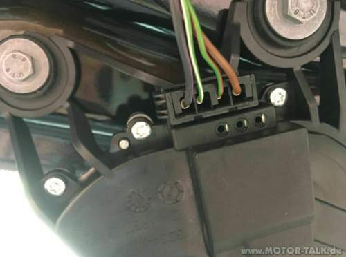

a.) Weiß jemand, wie man den Stecker wegbekommt?
b.) Kann man den Motor ausgebaut testen?
Stecker

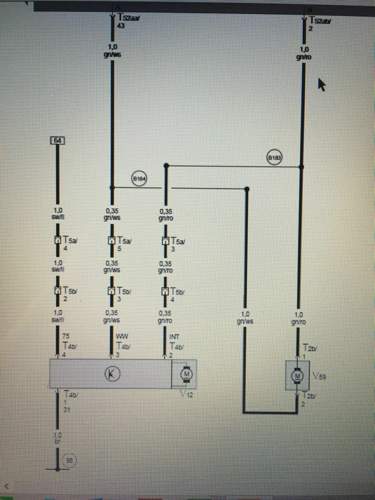

Bist du schon weiter gekommenen? Würde links die Rastnase mit einem kleinen Schraubendreher anheben. Spannung auf den Pins hast du wahrscheinlich mit angeschlossenem Motor geprüft, das bringt nicht viel, wenn man die Ansteuerung prüfen will.
Laut Schaltplan ist eines der grünen Kabel für die Intervall-Ansteuerung und eines für die Wischfunktion mit der Waschpumpe gekoppelt.
@michl90 schrieb am 12. Juli 2017 um 13:38:00 Uhr:
Vielen Dank.
Stecker ist jetzt weg.
Direkt am Stecker ohne Scheibenwischer gemessen.
Egal, ob der Wischerhebel am Lenkrad auf AN oder AUS:
  • Pin 1 = braun = Masse
  • Pin 2 = 10.8 V gegen Masse
  • Pin 3 = 10.8 V gegen Masse
  • Pin 4 = 12 V gegen Masse
Bin am Verzweifeln.
Die Spannungen könnten sogar passen. Laut Schaltplan holt sich die Waschpumpe anscheinend Masse über die grün/weiße Leitung. Teste mal, was die Spannungen machen, wenn die Pumpe angesteuert wird. Wenn da nun eine Spannung abfällt, is die Elektrik in Ordnung.
Das würde bedeuten, dass die Elektronik im Motor hin ist.

Ist doch ganz einfach
Pin 1 - Masse
2 - Intervall
3 - Wischwasch
4 - 75 also geschaltetes plus X Kontakt
Jetzt bleiben nur ein paar Möglichkeiten.
Bordnetzstg defekt. Wischer defekt.
Heckklappe Mikroschalter? (Geht der Wischer im Normalfall nur bei geschlossenener Klappe?)
Der Wischer ist ja durch direktes anlegen einfach zu testen...
