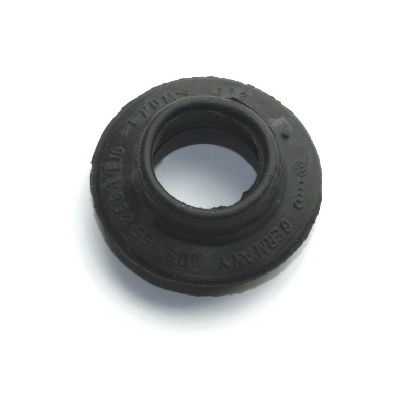

Heute habe ich meine Dichtung vom Heckwischer gewechselt. NR. 606955758A>EPDM< ETG SE 5565A
Bei mir ist zum Glück noch alles OK, kein Rost in der Heckklappe.
Für den Wischerarm habe ich mir einen Abzieher gebaut. Erst die Mutter vom Wischerarm ab schrauben, dann den Abzieher von der linken Seite rein setzen, kurz drücken und ab ist der Wischerarm.
Ich habe ein 6mm Flacheisen genommen, vorne ein Schlitz für die Wischerwelle rein geflext und dahinter das Flacheisen im schraubstock etwas gebogen, also gekröpft wie der Ring beim Ring Maulschlüßel.
Hier sind noch Bilder davon.
Ich gebe euch den Tip, macht die Dichtung neu, sonst rostet die Heckklappe von innen! Das ist eine Passat Krankheit.

Wenn du dann noch in einem den Wischermotor ausgebaut und die Gummidichtung erneuert hättest, dann wäre es perfekt. 😉

Hi
Der Wischermotor muß raus. Erst die Verkleidung der Heckklappe ab und dann der Motor raus. Warum Zubehör? Die original Dichtung kostet ca. 3€ bei VW. Muß man daran sparen?😕
Meinte ja auch den Wischerarm.
Den habe ich jetzt Original mit Dichtung geholt.
Und die Dichtung ist wohl aber von außen zu wechseln und innen muss nix auseinander.

Wo wohnst Du? Ich möchte gerne zusehen wie Du die Gummidichtung von der Heckwischerwelle von außen wechselst mit eingebautem Motor / Wischerwelle. Wenn Du mir das zeigst, bekommst du direkt 50€ von mir Bar auf die Hand😁
komme aus Braunschweig und ich habe diesen Gummiring von außen gewechselt.
Muss mal schauen ob ich den alten noch habe.
Dichtring Heckwischer
