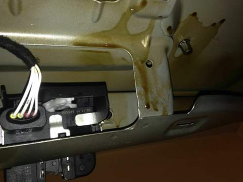

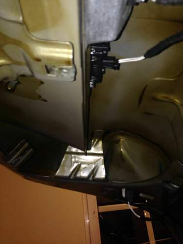

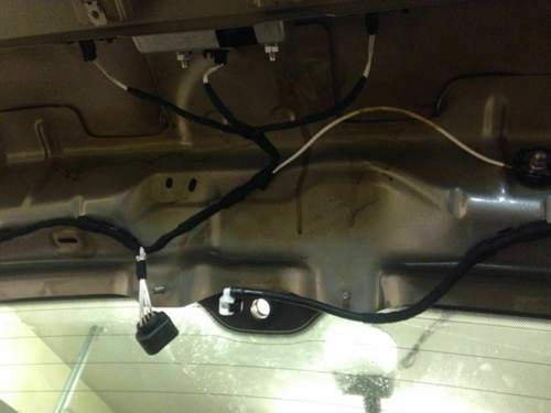

Heute habe ich meine Dichtung vom Heckwischer gewechselt. NR. 606955758A>EPDM< ETG SE 5565A
Bei mir ist zum Glück noch alles OK, kein Rost in der Heckklappe.
Für den Wischerarm habe ich mir einen Abzieher gebaut. Erst die Mutter vom Wischerarm ab schrauben, dann den Abzieher von der linken Seite rein setzen, kurz drücken und ab ist der Wischerarm.
Ich habe ein 6mm Flacheisen genommen, vorne ein Schlitz für die Wischerwelle rein geflext und dahinter das Flacheisen im schraubstock etwas gebogen, also gekröpft wie der Ring beim Ring Maulschlüßel.
Hier sind noch Bilder davon.
Ich gebe euch den Tip, macht die Dichtung neu, sonst rostet die Heckklappe von innen! Das ist eine Passat Krankheit.
Gruß Vari und alles Gute für das neue Jahr🙂

Moin Zusammen, hab es auch beim B7 gemacht. Danke für die Bilder und die Hilfen.
Hab in dem Zuge noch die Welle vom Heckwischer gefettet und die Heckklappe innen mit Sprühwachs behandelt. Nicht schön, aber in alle Ecken, Sicken und Falzen. da dürfte es wohl niemals rosten 😁
Gerostet hatte nichts und die Nullstellung vom Wischer auch getroffen 😁

Ist das Wachs auf deinen Bilder "Original" von Werk aus drin?
Wie du auf meinen Bilder siehst ist meiner und auch andere B6 ohne.

Also auf meinen Bildern habe ich das nun gemacht. Das habe ich einfach draufgesprüht, weil ich es eh offen hatte und die Dichtung scheinbar eine Schwachstelle ist. Es kann auch sein, dass ich die durch Wasschanlage und Hochdruckreiniger selbst zerstört habe. Da pass ich künftig besser auf.
Aber für den Fall, dass es nochmal auftritt, ist nun eben vorgesorgt. Egal, wie es aussieht. Sieht nämlich eher nach Cola-Explosion aus 😁
