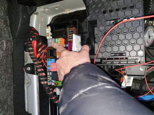

Bei mir klackt es an diesem Relais
Wo soll ich welches Kabel anschließen?
An die 5 habe ich + und an die Karroserie - für mich sieht es jetzt aus wie Zündungsplus
Mein Auto ist ein 2012 er 220 er, hatte noch nie irgendwelche Fehler hab die Led bloß anschließen wollen das ich es auch mitbekomme wann Regeneriert wird.

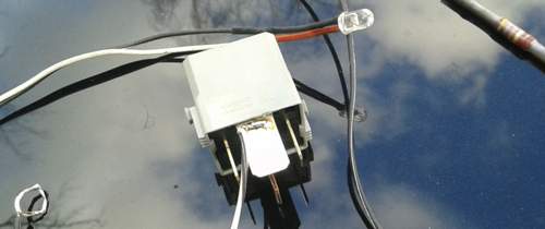

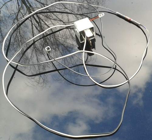

Habe beim 204.203 C-Klasse T Modell eine solche LED eingebaut.
Ich habe mich für eine weisse 5mm LED entschieden mit 8000-10000 mcd.
Damit sie an sonnigen Tagen nicht übersehen wird.
Dazu in Reihe wie immer bei LEDs 470 Ohm 0,25W. (gelb/lila/braun/)
Ich kann während der Fahrt die Heckscheibe einschalten und gleichzeitig den Fondinsassen etwas Licht spenden.
Ansonsten vorm Motorabstellen erst mal schauen ob ein Regenerierungsvorgang läuft.
Habe die Abdeckung der C-Säule ausgeklipst und einen Draht durchgeschoben um die LED damit durch zu ziehen.
Für die Masse habe ich die Fahrzeugeigene genommen M6 mit Schlüsselweite 10.
Habe 2 adriges, dünnes Kabel genommen und an das Relais angelötet.
Längeres Beinchen der LED ist +.
Dünnes 2 adriges Kabel
An Relais angelötet, Schrumpfschlauch...
Relais beim gezogenem Schlüsel abgezogen

danke für die Info, habe es genau so wie du angeschlossen und es funktioniert.

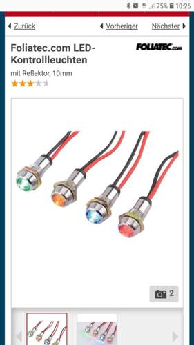

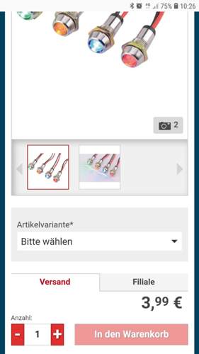

Ich habe mein Led vom Lois geholt kostet 3.99 €
+ an das Relais - an den minus Punkt der Karosserie da sind schon einige Kabel angeschlossen
Ok also ohne den 470 Ohm wiederst. Hast du einen link zur led. Ist eigentlich del kabelquerschnitt relevant?
Ich habe 1mm Kabel verwendet habe aber nach dem Relais eine 5 A Sicherung eingebaut

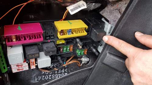

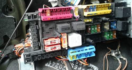

Du kanns auch Fotos vom Relais und Sicherungskasten machen, beim 205 scheint das etwas schwieriger zu sein.
Vielleicht muss man einiges an Plastikabdeckungen abmachen um an die Massestelle zu kommen.
Vielleicht ist an einem der Pins vom Relais die Masse?

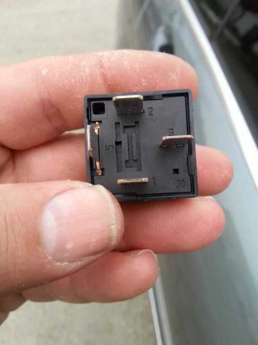

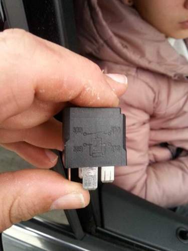

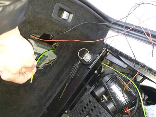

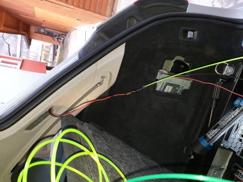

Today I install led light on my t-modell. Its very simple and I take pictures for you. Here is the link for led light. Resistor and leds comes together.
https://www.ebay.de/.../370395244881?txnId=1086077920024
Reley
Vired
Vired
+5
Eine weitere elegante Lösung für den 205 er.
Wobei ich eine gelötete Lösung beim Relaisanschluss bevorzugen würde, wegen der Korrosion/Erschütterungen im KfZ kann diese Verbindung irgendwann nachlassen...
Ansonsten gab es die Frage woher die Masse beim 205 er nehmen?
Ich bin mir sicher, dass einer der PINs 85 oder 86 mit Masse verbunden sind.
Einfach das Relais ausbauen und den Durchgang von PIN 85 & 86 zur Karosserie messen.
Somit könnte man die komplette Stromversorgung nur vom Relais abgreifen.
