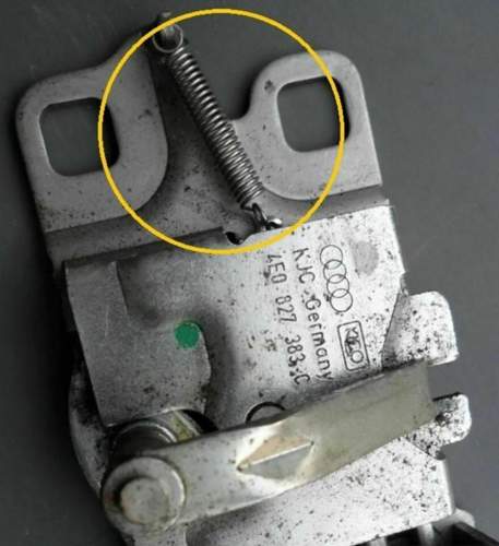

Habe das Problem am A8 das der kofferaumdeckel es manchmal nicht schafft sich zu öffnen und schließt dann wieder und versucht es erneut, nur wenn ich bisschen Nachhilfe geht er auf. Und beim schließen macht er oft garnix, da muss ich schon 20 mal auf den knopf drücken bis er automatisch schließt. Aber meistens mach ichs manuell. Hatte zufällig jemand schon das Problem ist das vielleicht nur ein Wackelkontakt beim schließen?? Und warum schafft er sich nicht zu öffnen??

Vielleicht is dein zuziehilfe feder stück?! Dan kommt dein schlossfänger nicht hoch nachdem öffnen und beim öffnen liegt die dan zu tief und dein motor kann dan nicht genug kraft haben, dein heckklappe hoch zu drucken...
Prüfen is einfacher und schneller wie ein heckklappe motor ausbauen...

- Dann wird es der Reibbelag im Motor sein.
Man kann ihn leicht mit Kolofonium aufarbeiten,
das hält für Jahre und lässt sich fast
unbegrenzt widerholen...

Der Reibbelag sollte auch gleich mit Kolofonium
beschichtet werden damit es dauerhaft funktioniert.
Wenn das nicht reicht, die Dämpfer erneuern
und ev. die beiden Stopper in Federausführung tauschen.
Dann wiederhol ich das ganze noch mal. Bzgl der Beschichtung hab gelesen das manche da ein lötfett hernehmen ist damit das kolofonium gemeint oder ist das was anderes?
Mfg 🙂
Es wird in Isopropanol gelöst und in flüssiger Form
auf den Reibbelag aufgebracht, nach Durchtrocknung
wieder zusammenbauen.
Sollte es nicht reichen oder wieder schlechter werden,
kann die Prozedur jederzeit wiederholt werden.
