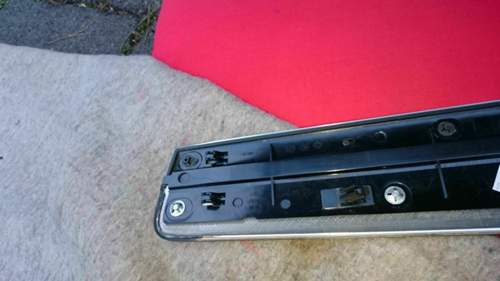

So, Job erledigt. Hat mich 1 1/2 Stunden meines Feierabends gekostet.
Tatsächlich muss die Türverkleidung raus. Wie das geht zu erklären spare ich mir, da dies hinlänglich bekannt sein dürfte und auf YouTube Anleitungen hierzu zu sehen sind. Lediglich sei hier erwähnt, dass die Dekor-Leiste mittels Kunststoff-Spatel auf der A-Säulen Seite beginnend und zwar unterhalb der Aluminium-Leiste ab gehebelt werden muss. Dies deshalb, weil sie am Ende der Tür, also an der B-Säulen Seite untergehakt ist. Wenn man dort anfängt zu hebeln, bricht man die Kunststoffhaken (Bild 1) ab.

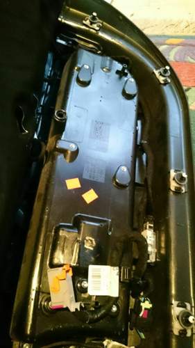

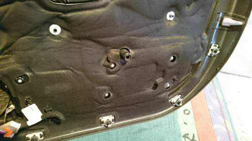

Auf der Rückseite ist eine Dämmmatte. Die ist an drei Stellen geklipst. Die Klipse am besten abziehen und die Matte im unteren Bereich anheben (Bild 2) . Die Vielzahnschrauben, die das Ablagefach halten sind zwar auch durch Löcher in der Matte zu erreichen, man hat aber einen besseren Überblick wenn man einen freien Blick unter die Matte hat (Bild 3).
Auch alle Schrauben des Lautsprechergitters müssen raus. Dann erst das Gitter wegnehmen und dann vorsichtig nach vorne das Ablagefach. Nicht mit Gewalt, da der Federmechanismus unten etwas sperrig ist. Das Kabel muss nicht unbedingt von der Verkleidung ab. Man kann das Fach etwas aus der Türverkleidung heraus ziehen (Bild 4).
