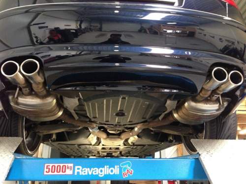

ich habe mir schon alles zu dem Thema hier im Forum gelesen, aber alles ist nur "kann man" und keiner weiß es genau.
Kann man den Klappenauspuff am S8 mit VCDS auf dauerhaft öffnen kodieren?
Danke

Nein, kann man nicht per VCDS.
Die Klappenansteuerung ist fest im MStG drin und nicht Optional, daher ist das nicht durch Codieren entfernbar.
Sofern es entfernbar wäre, wären die Klappen dauerhaft geschlossen, da das MStG sie aktiv öffnet, ohne Ansteuerung bleiben sie automatisch geschlossen.
Die Schwelle (70km/h und gleichzeitig min 3500RPM) ist nicht änderbar per VCDS.

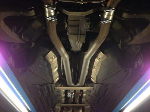

Ich habe auch s8 ESD montiert auf meinem w12 und diese sind immer offen! Vorbesitzer von s8 ESD hatten diese mechanische klappe geöffnet und das ventiel geschweißt...
Aber ich demontiere diese s8 ESD weil diesem keine absoption dampfer sind und kein free flow, und daher keine schwer klingen gibt... Meinem geht zur verkauf..

Ohne jetzt in den Endtopf geguckt zu heben denke ich, der Klappenteil ist Freeflow und der andere Teil ist Absorbtion beim S8. Vor- und Mittelschalldämpfer am S8 sind FreeFlow.
Nur am Rande bemerkt, deine Endrohre sind zuweit drinnen, normalerweise stehen sie etwas vor.
VSN und MSD bei meinem w12 sind beide absorbtion dämpfer. Ich glaube das das auch beim s8 so ist...! Und absorbtion dämpfer ist free flow dämpfer :s...
Er sind zwei verscheidene dämpfer moglichkeiten nicht?
Absorbtiondämpfer (free flow) oder
schottendämpfer (Interferenzdämpfer?)
An festschweißen hab ich auch schon gedacht, aber ich möchte ungerne eine Lösung haben die ich dann nur bedient reparieren kann.
Irgendwie echt enttäuschend aber vllt. werde ich mich einfach in das bestehende Vakuum-System einhacken...
Bekommt man eigentlich eine Fehlermeldung wenn man die Klappen blockiert?

Freeflow -> der Abgasstrahl wird nicht blockiert, bei einem Absorbtionsdämpfer ist das meistens der Fall. Ein Absorbtionsdämpfer hat ein durchgehendes gelochtes Rohr.
Den Reflexionsdämpfer hatte ich vollkommen vergessen... Ja, den gibt es auch noch. Da muss ich meinen oberen Post korrigieren... Den Klappenteil halte ich für FreeFlow/Absorbtion, den offenen Teil für Reflexion.
Die Klappen haben keinen Sensor, das MStG erkennt nur, ob das Ventil vorhanden ist.
Wenn die Schweissen nicht behagt... Nimm Draht und Bimde den Anlenkhebel fest.

Hallo. Einfach die die Ventile für die Klappen überbrücken, z.B. mit einem einfachen Verbinder, dann werden die Klappen immer angesteuert, sobald der Motor läuft.
... und dann haben beide MST Fehler drin.
Also 20% Mehrverbrauch und unten rum weniger Leistung.
