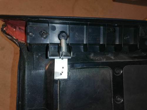

Moin. Kannst du ein paar Bilder senden?
Am besten von der gesamten Mechanik. Also die Verkleidung ( Stoffpappe) demontieren und Bilder machen.
Gruß Stefan

Für das entfernen der Verkleidung.
In den beiden Serviceklappen ist jeweils eine Schraube.
Rechts und Links aussen.
In der Türgriffmulde befinden sich auch zwei Schrauben.
Insgesamt sechs Stück.
Bitte erhänzt, falls ich welche vergessen habe.
Ausbauen:
Erst obere Verkleidung wegmachen, dann die beiden Seitenteile, zum Schluss die untere große.
Ist alles mit Blechklammern gesteckt, also vorsichtig mit breiter Spachtel, Holzschaber (aus der Küche) an vielen Stellen gleichzeitig anhebeln, damit der in die Jahre gekommene Kunststoff nicht bricht.
Dann kannst du den Mechanismus sowieso genau beobachten und vielleicht ist dann alles mit ein paar Einstellungen erledigt.
Moin panther
Stimmt alles was du geschrieben hast.
Hier ein paar Bilder von meiner schon oft reparierten Heckklappen Verkleidung.
Gruß Stefan

danke, mit eurer Hilfe hab ich die Abdeckung herausbekommen und das Problem gefunden.
Die Gummitülle am Stellglied hat einen Riss.
