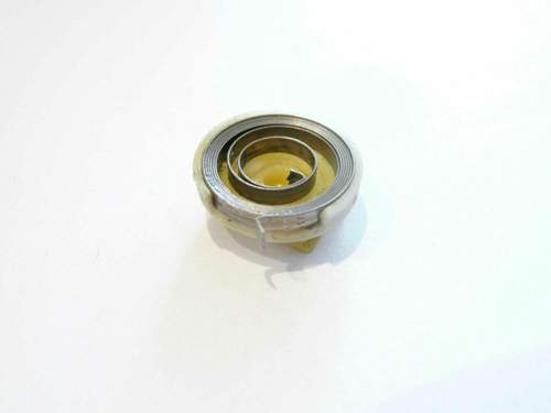

Leider hat es sich nicht bewährt. Es hat nur einen Monat gehalten. Die Spiralfederhalterung ist erneut gebrochen. Die geschäftete Welle hat gehalten.
Anbei nun zwei Fotos:
1. so sieht die umgebogene Spiralfeder aus. Damit die Feder auch in´s Gehäuse passt muß sie noch ganz beigebogen werden. Man darf es nicht zu scharfkantig umbiegen, weil der Federstahldraht leicht bricht. Das Bild zeigt auch den sinnrichtigen Einbau der Feder.
2. beim zweiten Ausbau sind die beiden Verschlußlaschen gebrochen. Aber es hat sich gezeigt, daß das nichts ausmacht. Nachdem die Kunststoffaußenteile montiert sind, hält alles ausreichend zusammen.
Ich hoffe das hält jetzt etwas länger ...
Martin
Spiralfeder umgebogen
Verschlusslaschen abgebrochen
