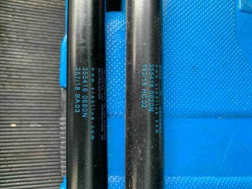

mein Name ist oraldo.
nun meine frage. suche im Net schon eine weile nach Heckklappendämpfer für bmw e61 523i Touring. Heckklappe geht automatisch.
viele Dämpfer gefunden, aber welcher ist der richtige. ich hoffe einer oder mehrere können mir helfen. ich danke euch schon mal für eure antworten

Diese Teilenummer ist es
51247201468 und gibts nur bei BMW. Kenne keinen Nachbau.

habe bei autoteile24 mal geschaut, da bieten sie die für meinen wagen welche an , jetzt ist da immer in mir die frage aufgetaucht ob für elektische Öffnung oder nicht. bei einigen steht da, das es nicht für elektrisch ist, aber bei denen wo nicht drauf hingewiesen wird.sind die dann für elektrisch. fragen über fragen. kennt sich jemend mit autoteile 24 aus.
Hast du die Teile Nr. verglichen?
Denn wenn ich dort mit der obigen Nr. bei denen suche kommt kein Ergebnis.
Also aufpassen.

Finds ein schnapper. Ich habe kenne elektrische Heckklappe und da kostet jeder Dämpfer allein 80 und ich brauche zwei. Könnte kotzen :-/
Auch im Zubehör von Stabilus?
Edit: Hab grad mal für einen e61 geschaut.
Da Kosten die bei Leebmann nicht mal 50 und im Zubehör 22€.
Was hast du denn da gesucht?
https://www.leebmann24.de/.../?...
https://www.daparto.de/Teilenummernsuche/Stabilus/355416

Die günstigen passen leider nicht ich habe sie mal bestellt versucht einzubauen Pustekuchen. Wir haben die noch so ein zusätzlicher Plastik Umhüllung haben zB die hier
https://www.ebay.de/itm/323827948872
Aber ich seh das die etwas billiger geworden sind.
Ok die Stabilus aus dem Zubehör haben die Hülle nicht?
Ok, könnte man nicht vom alten Dämpfer die Hülle übernehmen?
Müsste doch gehen. Der Rest ist doch eh gleich.
Muss ich mir mal bei unserem genauer anschauen.
Denn die sind eh bald fällig, tun es zwar noch und halten die Klappe oben nur kommt sie ab der Hälfte nicht mehr von alleine und muss nachdrücken.
Ne es geht dabei nicht um die Plastik Umhüllung sondern dass sie verschiedene Längen haben, den unterschied zu erkennen ist das leicht an der Plastik Umhüllung. In der Plastik Umhüllung ist wohl eine verstärkte Feder.
