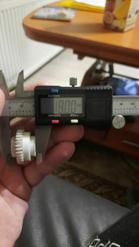

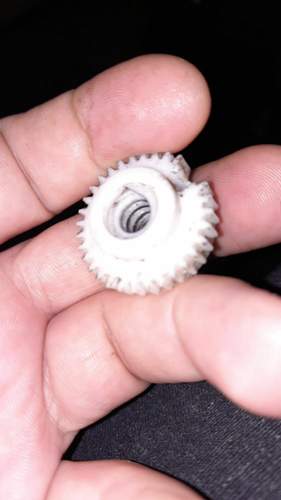

Hallo, habe bei mir von der Zuziehhilfe der Heckklappe den Motor auseinandergenommen.
Folgendes habe ich festgestellt; bei 2 Zahnrädern sind die Zähne ausgebrochen.
Weiß jemand vielleicht ob man die 2 Zahnräder irgendwie einzeln besorgen kann oder muss man direkt den ganzen Motor neu kaufen??
Siehe Bilder....

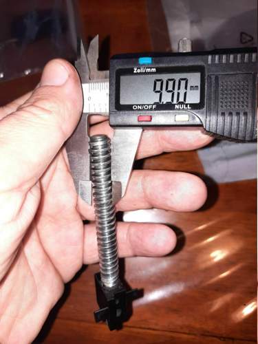

@Audimo kannst du mir bitte die Gewindestange abfotografieren, die in das weiße Zahnrad reinkommt? Wie lang ist die? Könnte sie auch mitgeschickt werden oder ist die zu lang? Ich würde sie nämlich als Prüfdorn verwenden.

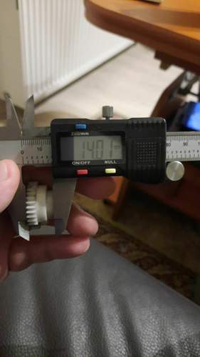

Das kleine schwarze Zahnrad kann ich definitiv nicht machen. Das weiße Zahnrad scheint machbar zu sein. Hochfestes Alu wäre gut genug als Material dafür.
Ja ich verstehe warum. Das Ding ist zu sehr eingebaut das das ein Aufwand ist mit auszubauen. Aber fotografieren kann ich dir das mit exakten Maßen wenn du willst

Rein optisch betrachtet habe ich höchstwahrscheinlich sogar einen passenden Modulfräser für diese Verzahnung…
Jetzt müsste ich nur noch wissen welches „Gewinde“ auf der Spindel drauf ist…

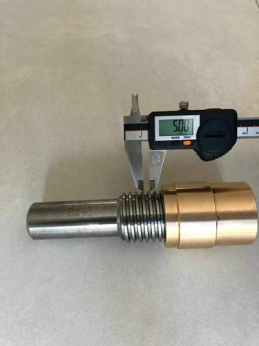

Das Gewinde scheint Tr.10x2 zu sein. Du müsstest mir die Steigung richtig ausmessen wie auf meinem Foto.

Kein Problem. Berichte mal, ob der Nachbau klappte und frage bitte nach welches Trapezgewinde es letztendlich war. 😉
